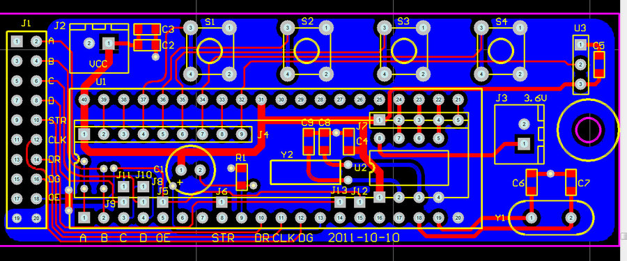

这是请 农村人 帮忙搞的单片机控制板,准备去加工一点。

电源接口标准一点,用那种5.5的比较好,DS1302备用电池最好搞个电池座,1220的不错,接口最好把08的也做进去
几个接地焊盘不能用整焊盘,焊接有问题的,接地散热太快了,
PCB整体设计还有待细化
 楼主| 发表于 2011-10-19 22:20 | 显示全部楼层
电源接口标准一点,用那种5.5的比较好,DS1302备用电池最好搞个电池座,1220的不错,接口最好把08的也做进去 ...
飞雪008 发表于 2011-10-19 21:43
    谢谢指教!!
这个单片机板我也是根据我目前留的一些屏随便做一点玩玩。
发表于 2011-10-20 00:26 | 显示全部楼层
谢谢指教!!
shqi2003 发表于 2011-10-19 22:20
    这周抽空修改PCB哈。
