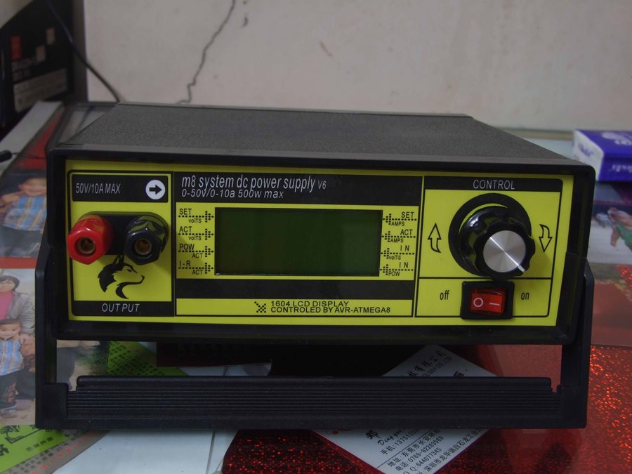

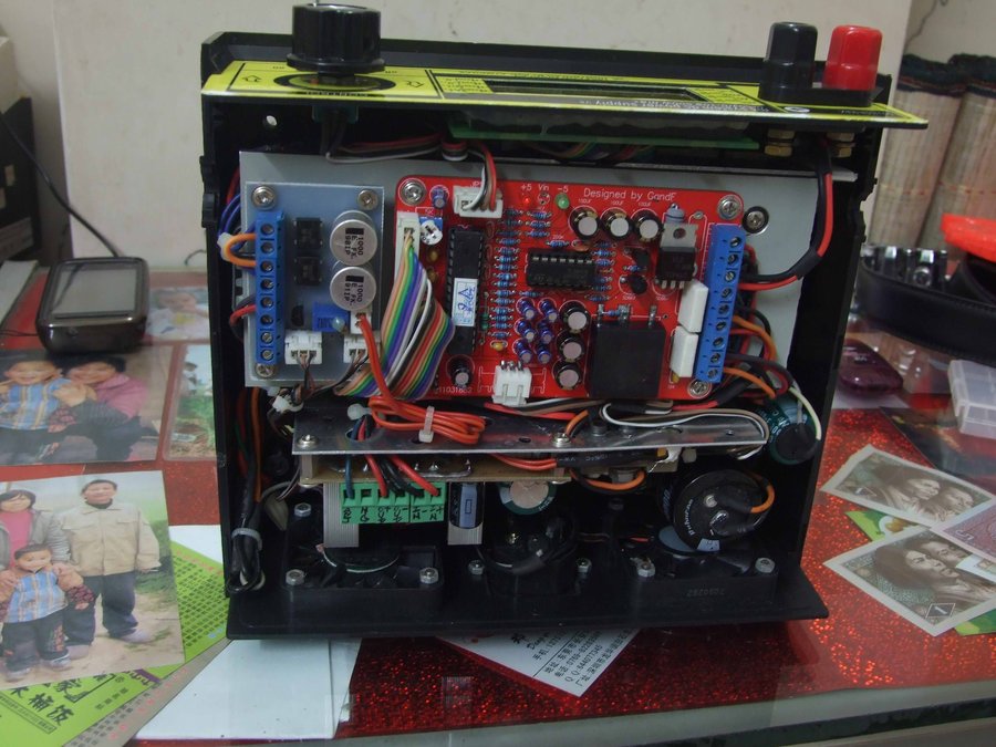

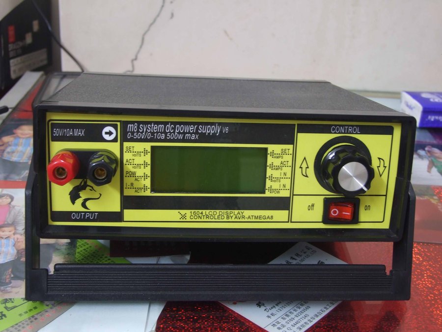

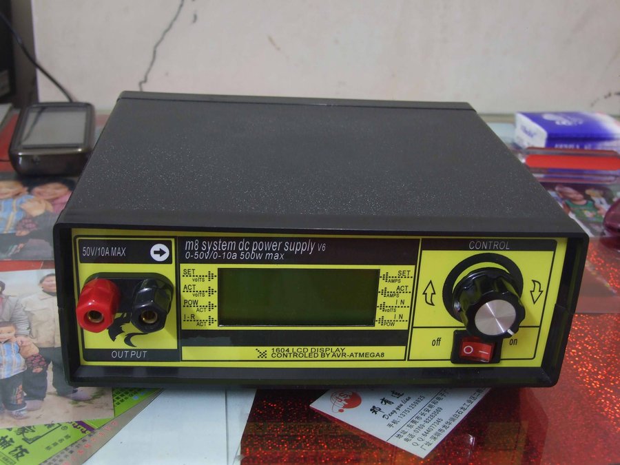

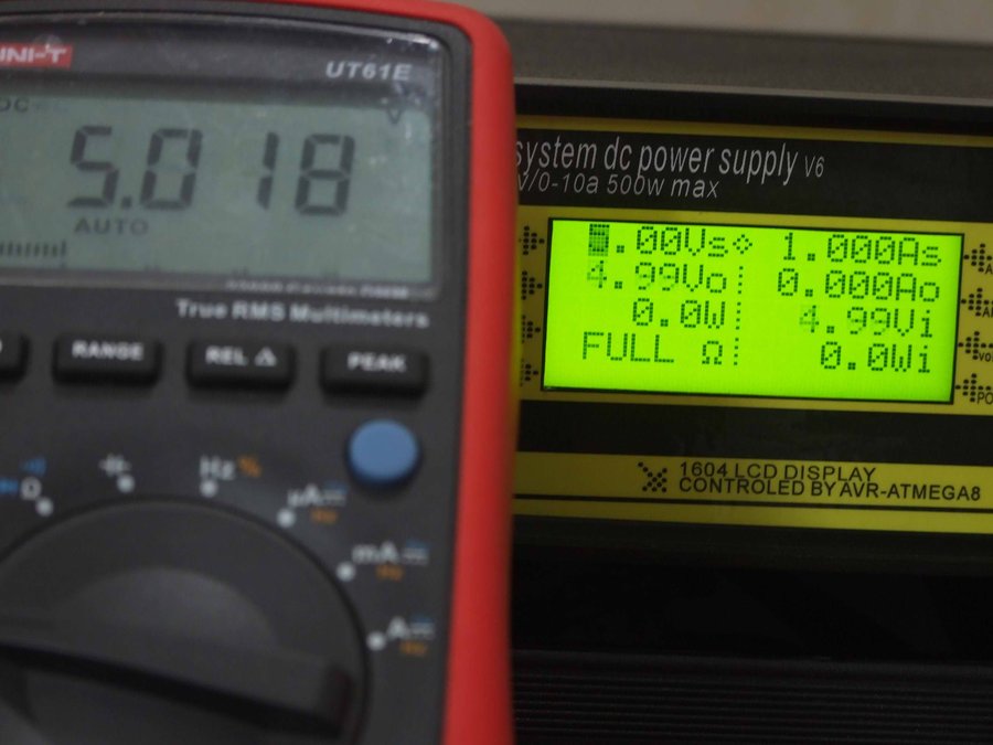

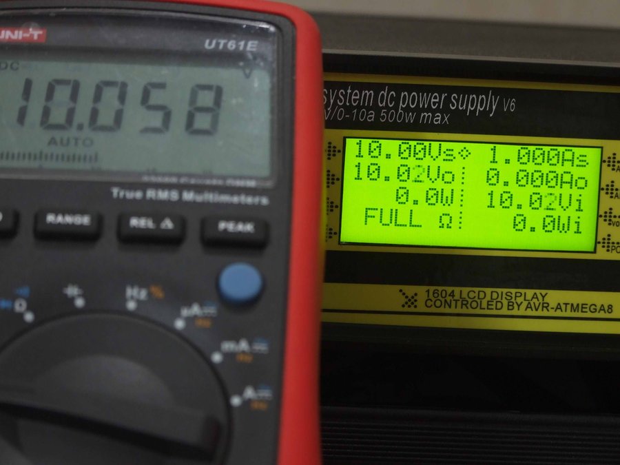

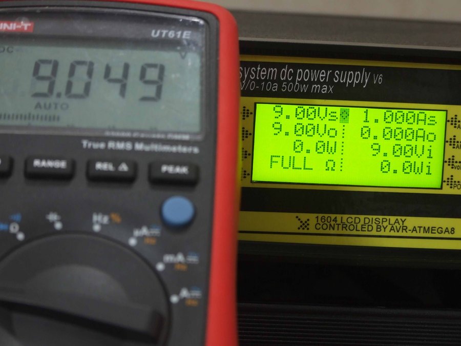

很久前在fish8840那购入M8数控电源V6版,前前后后做了几个月,终于做好了!今天发上来希望大家多多指点!
面板贴膜是借用walf504 兄的!
 楼主| 发表于 2011-10-20 23:08 | 显示全部楼层

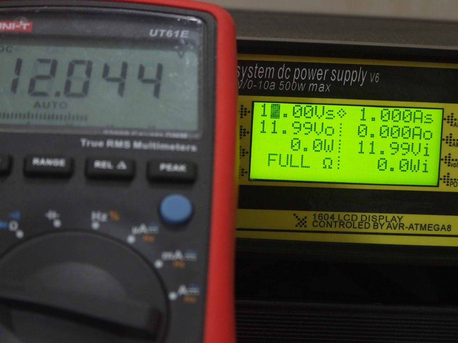

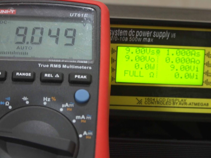

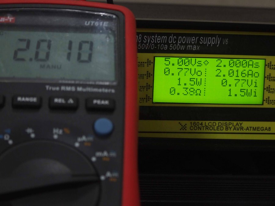

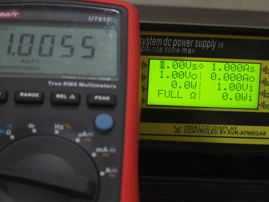

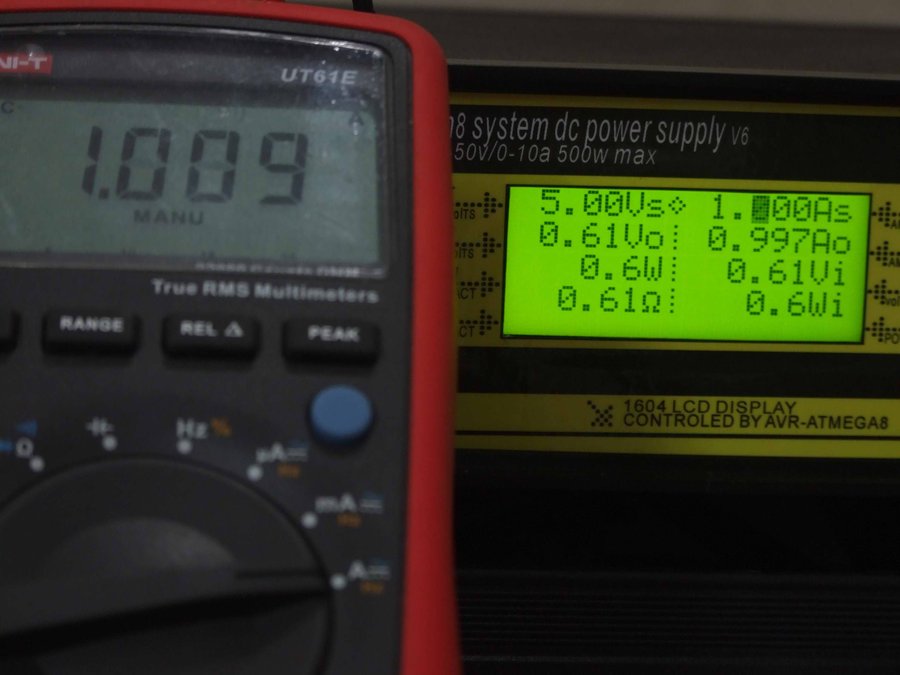

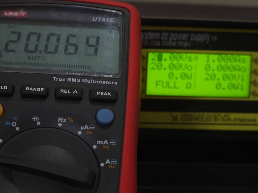

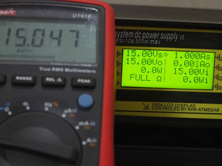

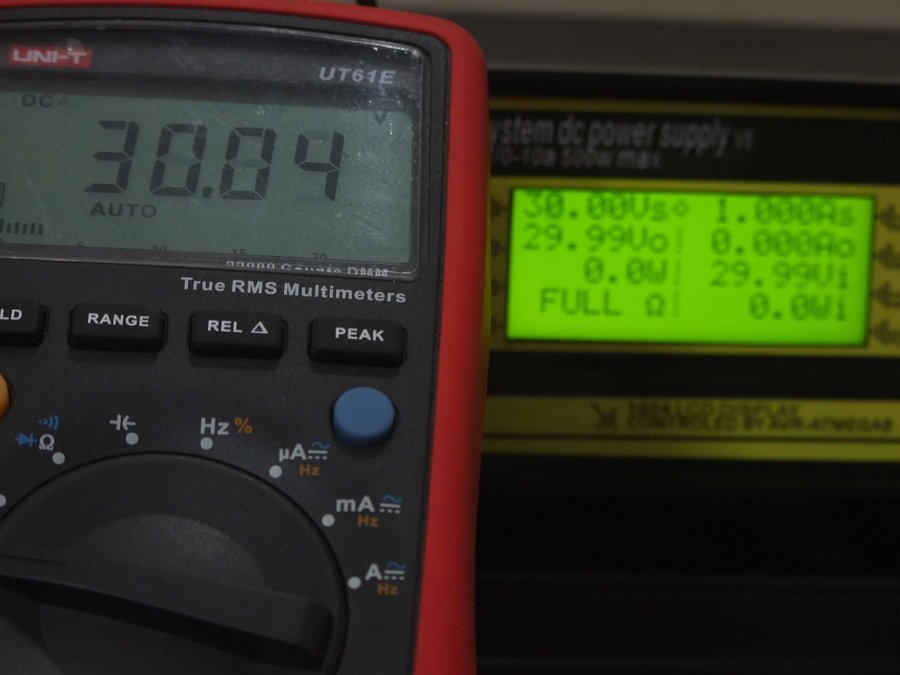

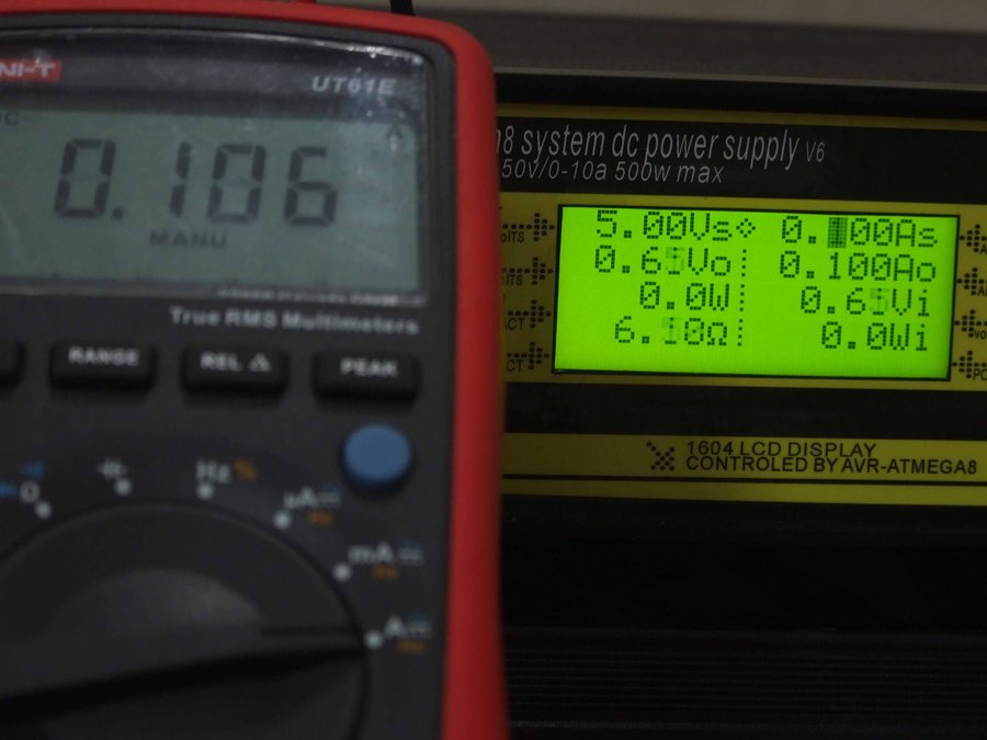

电压跟随用的KIC-125,稳压二极管用的3.6V,为什么输入等于输出呢?
怎么校精度就是达不到后面全是零呢?
还有电压输出端有感应电,麻手!

发表于 2011-10-21 00:41 | 显示全部楼层
还以为只是我的有电感,反反复复弄了N次也没找到原因。
发表于 2011-10-21 06:31 | 显示全部楼层
开关电源去掉Y电容
 楼主| 发表于 2011-10-21 08:01 | 显示全部楼层
开关电源去掉Y电容
yibin0092 发表于 2011-10-21 06:31 https://www.yleee.com.cn/images/common/back.gif
谢谢兄弟的指点!开关电源Y电容是那个,能否指出谢谢!~
开关电源用的一乐32V/2.5A电源。

Y电容,就是交流地与直流地之间的隔离电容.
