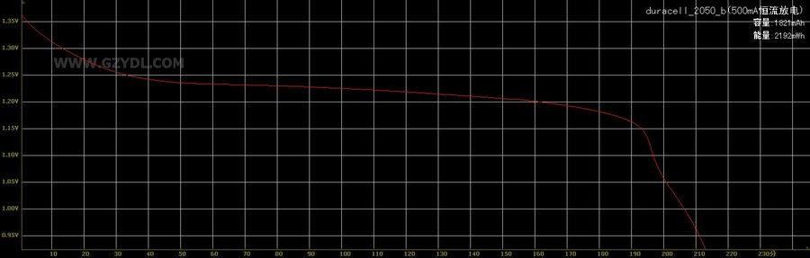

发表于 2011-11-10 20:59 | 显示全部楼层
已調測完成上個圖
8 H/ w: ]1 ~+ R- X. h duracell_2050_b(500mA恒流放电).jpg
发表于 2011-11-14 15:10 | 显示全部楼层
咨询下,VCC 6090mv,但是0.5欧两端没有电压,调节3296没有变化,点放电后,数值在变,没有曲线,给指导下从哪里下手找原因啊
发表于 2011-11-17 08:30 | 显示全部楼层
0.5歐姆端需先以鎳氫電池加上測試的 ni 與 地端 時測試方會有電壓,有電壓後再調整 3296 變化 0.5 歐姆上的電壓決定你放電的電流大小
