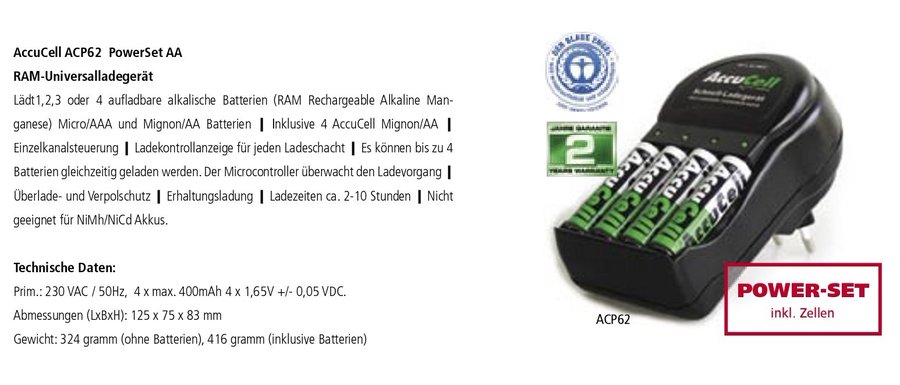

德国5号1.5V充电池,AccuCell AC1800 1.5 V 1800mAh
发表于 2011-10-22 13:52 | 显示全部楼层
充电好说,大不了用可调电源,就是冲到多少算充满没资料!

官方的文档上有充放电曲线。。
自放电率很低。。。可惜不能大电流放电。。。。
给无线鼠标键盘用不错。。。

发表于 2011-10-22 14:23 | 显示全部楼层
alkaline-manganese  battery system
碱锰电池。
发表于 2011-10-22 14:24 | 显示全部楼层
是1.65V充饱
1.65V
1.65V

   两年前从樱桃无线键盘里拆出来了,只有两节,已经闲置了两年,早就报废了,图片是以前拍摄的。

AccuCell AC1800米尼翁/ AA,1.5伏特1800MAH,重新充电碱性电池(可充电碱性锰RAM):
真正的1.5伏碱性电
无记忆效应,随时充电
满载和准备使用
低自放电,所以很长的保质期
环保,因为减少污染
荣获环境标志“蓝色天使”
AccuCell再次充电的碱性电池
对于几乎所有的小 - 中型电力用户,输出电压为1.5伏 - 到25倍,更再次充电(应用程序而异),无记忆效应,随时充电,自放电率低,无显著容量损失保质期长。不适用于数码相机,无绳电话和其他高电流负载(耗电)合适。
AccuCell回充电电池,只能用相应的充电器,例如
AccuCell,AccuCell AccuManager10和AccuManager20,雷奥瓦克PS3装
是。例如传统的批次能为镍镉/镍氢充电电池
dafor不能使用由于特殊的充电技术!
