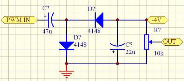

第一行连下去就是第三行了. 所以第三行的行地址要+20,第四行+20再或0x40.
对比度 ◐,太低就加个负压产生电路,
效果不错.
