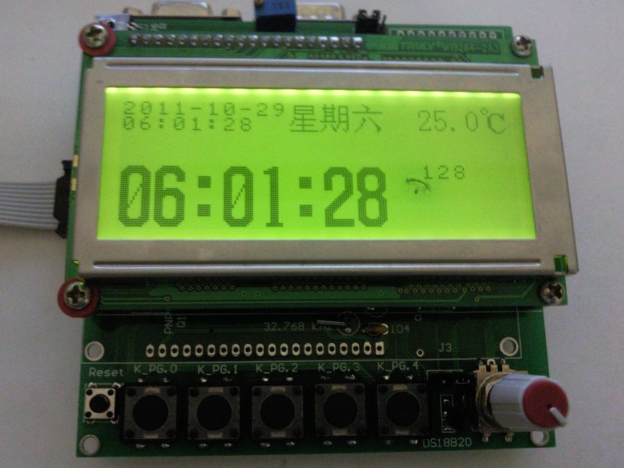

发表于 2011-10-29 06:21 | 显示全部楼层 |阅读模式
做了块实验板(ATmega128,KS0108,ST7920,ds18b20,ds1302)
可以使用:【KS0108芯片192×64】或者【ST7920芯片128×64】,
其他硬件资源有,ds18b20,ds1302,5个按键,一个旋转编码器,红外接收头,avr模拟usb设备,
两种液晶程序调试通过。
程序是两种液晶显示,时间,温度,按键设置时间,识别旋转编码器,红外接收器,接收万能遥控器,识别成hid多媒体键盘.....
以上功能,插入电脑usb口的时候,同时共存,......
【KS0108芯片192×64】可以仿真。
二楼自己抢分
板子花了两个晚上设计,然后就匆匆忙忙发去做板子。
因为二手的ATmega128价格跟ATmega16差不多了,就用ATmega128咯。
板子上的设计缺陷:
jtag跟isp口刚好重叠,只能用其中一个,
LCD_12864_ST7920的第十五脚(设置并口或者串行)我是悬空的,结果用手一碰十五脚,液晶屏就死咯,要接vcc,用手碰就不会有事。
驱动液晶背光的三极管,本来应该使用开关模式驱动的,我画成放大模式驱动了,不合理,改小电阻效果也不好。
液晶对比度微调电阻,晶振跳线,弄在串口插座背面,串口插座焊的时候就不能安装到底。
液晶的d0---d7,我画反了,弄成d7---d0,这样就得从程序上修改,这样驱动液晶耽误一定的时间,实际影响不大,但需要多100编程字节。
还有其他一些小毛病。
解决的问题:
做这块板子,调试通过后,证明用万能板做的avr模拟usb的板子,有时候会失败,实验板飞线干扰识别不出usb,或者usb数据丢失。
做pcb板子后,可以正常模拟成usb设备。
证明模拟成usb设备后,程序优化好,可以跟液晶更新显示内容,使用ds18b20,ds1302,红外接收,旋转编码器,一起共存。
做10块板子,实际得12块,焊了两块调试,等重新画好板子修正错误,剩下的用不着了。

7920一般屏的PCB上也有PSB接高,接地选择跳线的

唉  怎么看都觉得 DS1302 和 M128 不配套啊  1302档次太差了  你申请几个美信的 DS32C35 试试 超级准
