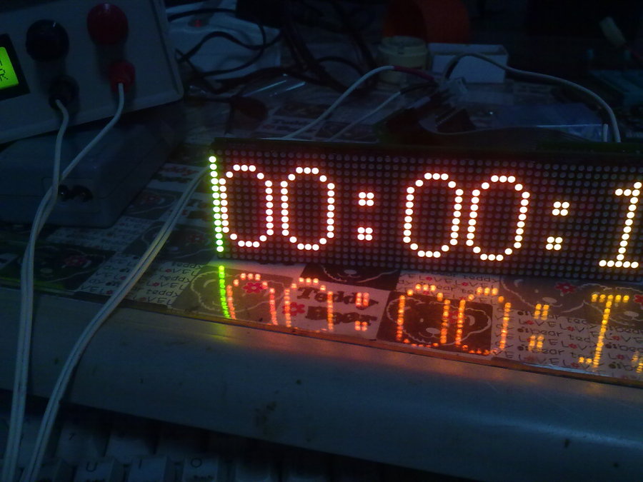

图片最左边点阵屏有一竖行常亮 绿色 该怎么解决

你看看图上红点地方对地有没有电阻值,顺便再量红点旁边的一个点,看看有没有电阻值,如果一个没有一个有电阻值就麻烦了。
可能是IC16芯片-595的7脚没有和这个点连接好,这个芯片是在模块下面哦,比较难搞。
如果在确认应该有电阻值,实际没有电阻值,才可以考虑是和芯片没有连接好,也可以这样试试,这个红点通过连接一个小电阻50-100欧姆到VCC+5V,看看这列会不会不亮。
因为最后一列,不用不会影响数字显示。
发表于 2011-10-31 01:41 | 显示全部楼层
因为不知道是用哪个程序,会不会程序问题。
发表于 2011-10-31 09:30 | 显示全部楼层
看着像是草版的翻页钟,流动显示的时候是否也这样呢?
