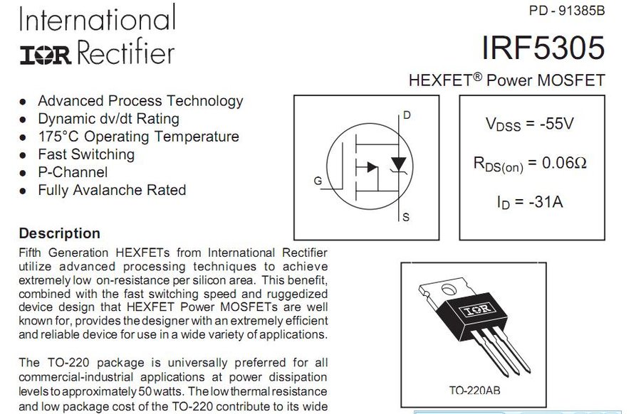

KIC-125图纸

没有实物,也没有细细研究电路,但忍不住怀疑一下电路的正确性。

发表于 2012-1-2 21:55 | 显示全部楼层
看不懂MOS。
IRF3505好像是NMOS吧?如果是,没自举不合理,好像相位也不对。
看符号又是个PMOS,这样的话漏源位置又是错的,对调后倒是感觉整体是合理的。
看来应该是个PMOS。
发表于 2012-1-2 22:00 | 显示全部楼层
回复 34# 菜鸟不飞
    是P管的
发表于 2012-1-2 22:26 | 显示全部楼层
5305,看成3505了。
那就是漏源位置错了。

那个MOS就是PMOS,这个图几年前就有,现在还没改过来
