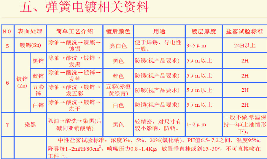

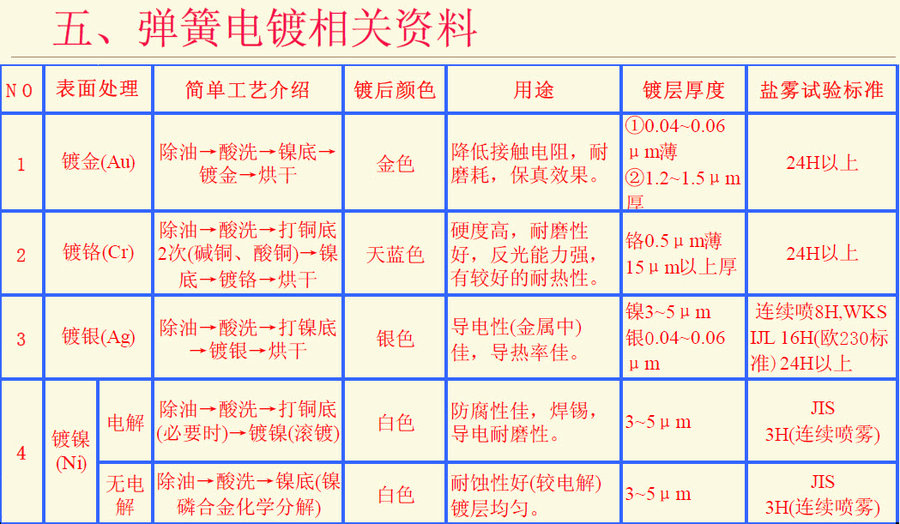

关于弹簧镀镍和弹簧镀真金,镀仿金,但镀银的弹簧好像没有吧?

王兄,天津安悦这种如何?,看介绍是棒子货
fat 发表于 2011-11-3 01:16 https://www.yleee.com.cn/images/common/back.gif
价格不错。
原材料是什么?
能否方便上锡?

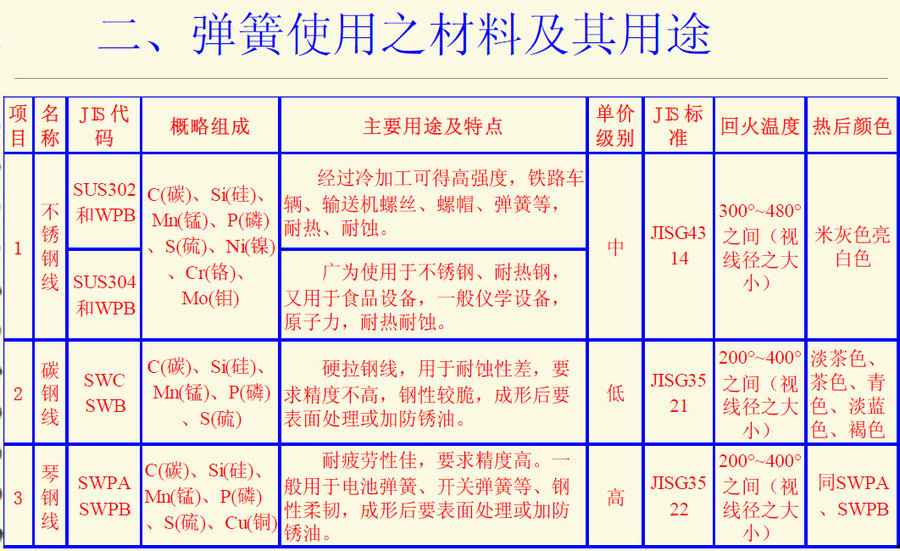

发表于 2011-11-3 07:19 | 显示全部楼层
磷青铜的弹性没有琴钢线好。
yleee 发表于 2011-11-2 23:43 https://www.yleee.com.cn/images/common/back.gif
使用在此,弹性不需要很大罢?
需要平衡综合指标。

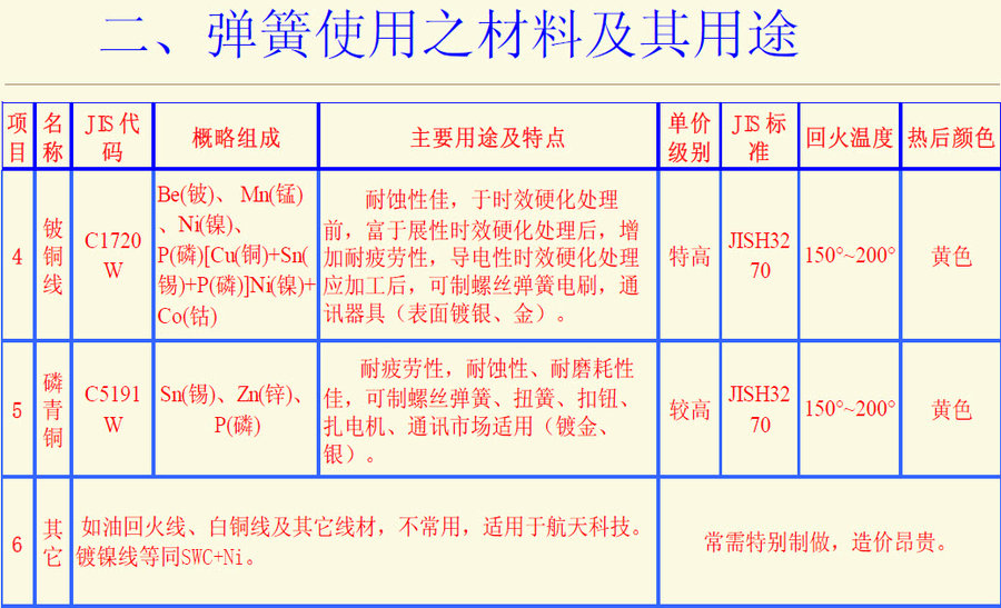

 楼主| 发表于 2011-11-3 09:15 | 显示全部楼层
使用在此,弹性不需要很大罢?
需要平衡综合指标。
无锡风 发表于 2011-11-3 07:19 https://www.yleee.com.cn/images/common/back.gif
   弹性不够的话,感觉松弛无力,而且使用磷青铜做弹簧的话,价格也比用琴2钢线贵的,还有一种更个的,使用铍铜线。 2011-11-3 9-11-53.jpg 2011-11-3 9-12-12.jpg 2011-11-3 9-12-44.jpg 2011-11-3 9-12-59.jpg
发表于 2011-11-3 11:02 | 显示全部楼层
印象中“铍铜” 有毒?
发表于 2011-11-3 19:09 | 显示全部楼层
价格不错。
原材料是什么?
能否方便上锡?
无锡风 发表于 2011-11-3 07:17 https://www.yleee.com.cn/images/common/back.gif
报告冯老师,我以前买过,不过买到的是另一种,印象中当时的介绍是“进口电池弹簧、塔簧”,我手上这种最下面还有一个横向伸出来的小钩子,表面有电镀,镀的是什么就看不出来,估计不是铬,反正可以上锡,就我用过的来看弹性很好。我就是看到王兄此帖想起来以前买过的这种,所以又去安悦找,结果找到的是上面这种,原来那种不知还有没有了
