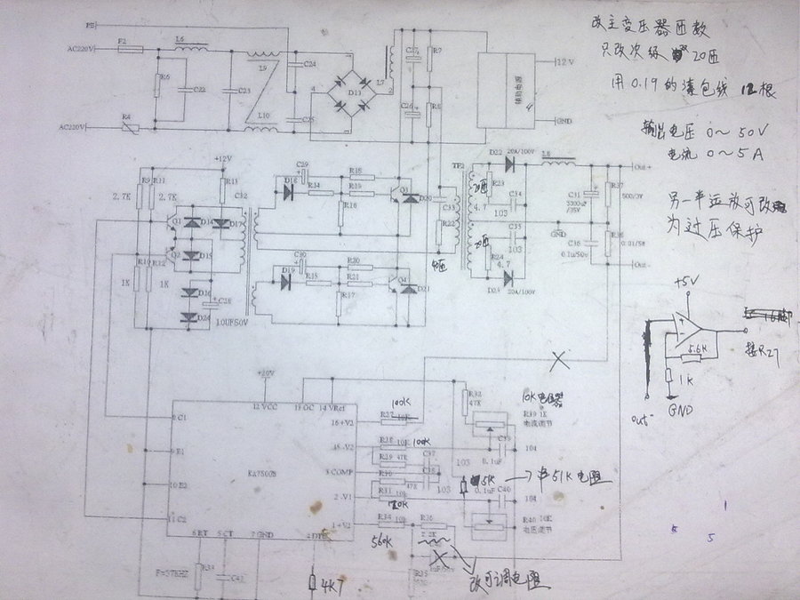

ATX电脑电源改50伏5安可调电源(没老化测试)
发表于 2011-11-1 11:49 | 显示全部楼层 |阅读模式
波纹,什么的没测试,
基本消除啸叫声
调50V时,空载功耗10W左右
调5V时,空载功耗2W左右
50V,4A带载,损耗35W左右
电流越大损耗越大
发表于 2011-11-1 12:04 | 显示全部楼层
图没有看全……
发表于 2011-11-1 12:39 | 显示全部楼层
这是个全图
发表于 2011-11-1 13:10 | 显示全部楼层
改的方法很多,但是大部分都不能稳定运行,过一段就开始出故障,这种电源的工作方式不适合做可调
发表于 2011-11-1 14:08 | 显示全部楼层
PC开关电源适合固定输出,入30或50,然后采取DC-DC降压方式调压,这样各负其责就安全多了。
发表于 2011-11-1 15:34 | 显示全部楼层
如果次级绕组不改的话输出50V不好用啊!最多二十几伏啦!
发表于 2011-11-1 15:44 | 显示全部楼层
学习了------------------
 楼主| 发表于 2011-11-1 19:11 | 显示全部楼层
my1048 发表于 2011-11-1 14:08 https://www.yleee.com.cn/images/common/back.gif
    第二个版本准备改为固定50V,电流尽量高点的。
