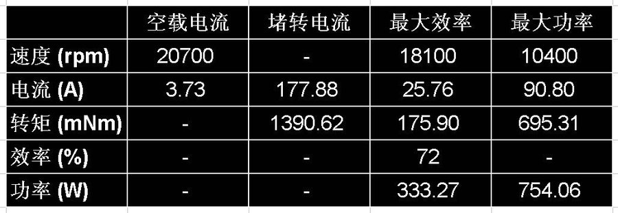

# J& }8 W# R& R) a1 v常见问题九:这个电机的电源用什么样的可以带动?
6 F9 N, f, C  [6 J: ]* U答:330主轴点击,对电源电流要求比较高
# K2 p) u6 O3 F% p但是对电压要求很低,只要大于5v都可以转了
' H$ X5 T' @6 E, X8 z; H2 ^启动电流比较大,很多敏感的开关电源(电脑电源)是不能直接用的# G' T0 s1 K5 |6 J( u+ j! B& l# i
因为,启动电流很大,接上开关电源和电脑电源这类比较敏感的电源的瞬间就像是瞬间短路电源一样, i* m* K5 k& D. ?: p* i* ]. L# ?' M
这样很可能触发电源的自动保护,从而电源会切断输出,电机表现为一抖一抖的转,也叫“打嗝”; C) G; Q5 F$ p! L
如果店主不建议您使用开关电源,如果非要使用开关电源的话,建议您在网上买一个调速器3 x3 s4 D- y  V5 Q6 U1 \
这样缓慢的启动,对于电源的影响小一点,不过还是不如变压器来的方便。0 A. ^5 ^+ j) w! t, O" B
店主推荐使用变压器% v$ K! k  h* H  J! ]# l  r9 B
变压器功率要求至少在150va以上,电压12-13v
. Z+ U) H8 k* n) g需要整流以后使用,整流桥选择30安电流的以利于降低发热,本店有售
! \; L' o' o  d) D2 k0 R: C8 h- f3 N8 R% p& o  `% Q- B
http://item.taobao.com/item.htm?id=12991858671
4 U  X) Z2 L, u) k& k/ ^/ r交流电压12-13v经过整流成直流以后大约18v,刚好适合330主轴使用,
+ D* ~: {# I: Z* U- [7 M* ]' D, E变压器一般比较重,所以不推荐在淘宝购买. S' g' x9 e4 S8 J3 e
大部分的家电配件商场,五金店,音响配件维修店都有变压器卖,所以推荐您在本地购买,淘宝推荐这个,这个算是最好的了,可以同时带动4个电机哦!; }0 c% b6 S: h1 y0 H
http://item.taobao.com/item.htm?id=8770390846&_u=p1g6tfde94d

330w主轴电机基本参数0 X' g3 [  t8 b5 @$ P
! D9 x* a* o5 x6 C# E; b" k1: 电机体直径        48mm' C+ Z; o$ x, E) g4 w) P0 ^9 x
2: 轴径                    5.005mm
. s+ i" S& b+ t# t! x' K3: 体长                    79mm
2 E- [: C4 ~- E8 `+ k( Q4: 出轴长               15mm# k8 w7 f& }4 y, C* A. X( ?- K
5: 含轴全长            98mm
, v. K  c% ?3 ^$ j# P2 m6: 轴承              前后双轴承( S1 O# r+ o, b" o* V4 U6 J
7: 冷却              内置风冷' G7 b+ M1 N. C
8: 碳刷              有碳刷更换卡具
7 D: I6 X/ n- |1 D
                      可更换碳刷
+ W' }; m$ r# P1 y% t
                      碳刷和电摩的碳刷通用
* b5 M  p1 V0 F: Y% O! d9:  空载功率:        67W  转速2.07w转/分
! _' Z4 u( X9 R2 S10: 最大效率功率:    333W 转速1.8w转/分
" t3 A0 J: h! `11:动平衡:          高速运转无震动
$ M0 j  J3 C4 y# ?$ C. D( \: d
                      轴向无间隙! b5 c- U2 H  a8 _6 k) Q4 g
12:接线:           后尾部自带有
  I! s/ Z3 R& v% E; g6 a; ^
                     两条高温14号接线8 d. Q+ P  j0 I  F! I2 D
13:外壳材质:       2mm厚钢壳
. C* ]* @8 X5 Q6 b8 }0 T0 R$ e
14:内部材质:       1mm直径纯铜线
3 f9 x$ S* \! {4 T! P% U1 `1 @
