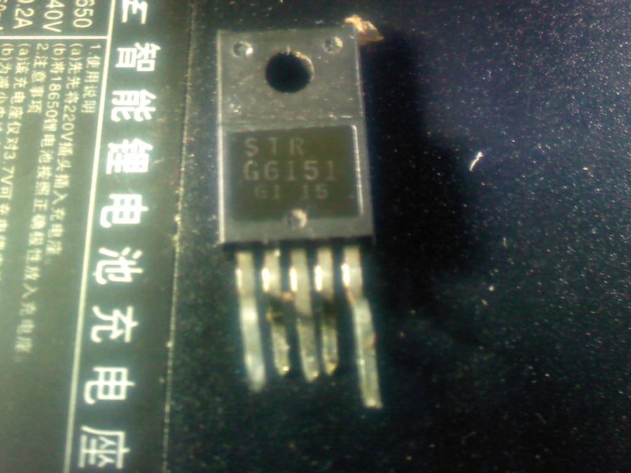

我手里就有个STRG6151的芯片找不到资料。
