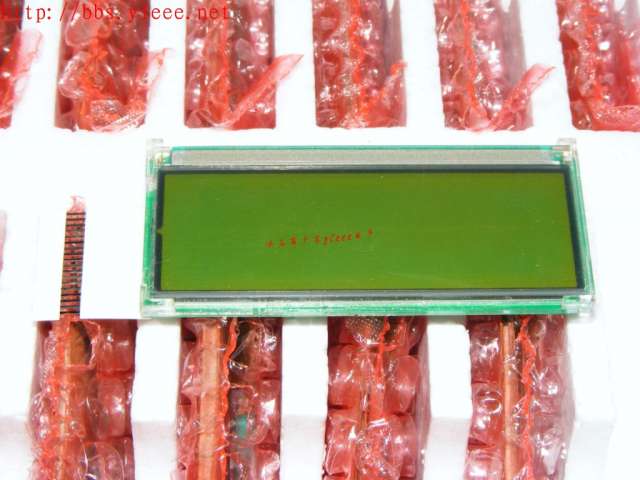

全新带背光 信利12232 LCD液晶 会员优惠价6元(售完)
发表于 2009-5-20 16:48 | 显示全部楼层 |阅读模式

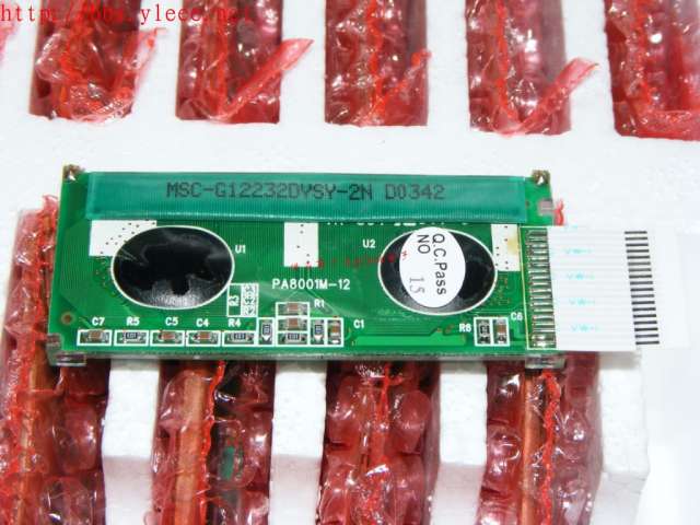

全新原装,型号MSC-G12232DYSY,优惠价6元(只限本坛会员)
14122*32MSC-G12232DYSY-10W-E65.629.25.548.7615.32CS1520黄绿模COB
厂家链接http://www.trulylcd.net/product.aspx
资料 MSC-G12232DYSY.pdf (621.57 KB, 下载次数: 521)
登录/注册后可看大图

单价的确只卖6元,直接优惠给会员朋友,就不搞级别了,要不然很多朋友意见很大,后果很严重。

很紧凑,好。。  用于4VF改造。之前8块买的没有背光,板子还特别大。
另问,两个半屏之间是否有分割线。
发表于 2009-5-21 14:08 | 显示全部楼层
原帖由 litchiate 于 2009-5-20 18:26 发表
另问,两个半屏之间是否有分割线。
看手册是有间隙的
 楼主| 发表于 2009-5-21 14:13 | 显示全部楼层
原帖由 yanjian 于 2009-5-21 14:08 发表
看手册是有间隙的
对!两个都是有的!另信利的12232已经没有货了,剩下另外一种,体积一样,接线一样,基本上都是一样就是啦!
