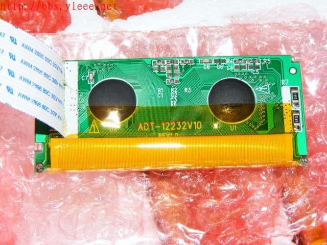

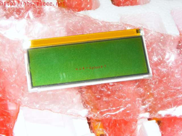

全新带背光 ADT-12232V10 LCD液晶 单价6元全新原装,型号ADT-12232V10,优惠价(优惠价只限会员朋友)
资料参考其他厂家的,尺寸一样,接口一样 MSC-G12232DYSY.pdf (621.57 KB, 下载次数: 1088)
登录/注册后可看大图
MCU:at89c2051
接线图:
|DB0-----P1.0 | DB4-----P1.4 | RW-------P3.5 | RST接VCC        |
|DB1-----P1.1 | DB5-----P1.5 | A0-------P3.7 | V0接1K电阻到GND |
|DB2-----P1.2 | DB6-----P1.6 | E1-------P3.3 |
|DB3-----P1.3 | DB7-----P1.7 | E2-------P3.4 |
液晶接口:
1--VDD
2--VSS
3--V0
4--RST
5--E1
6--E2
7--RW
8--A0
9--DB0
16--DB7
17--A
18--K
