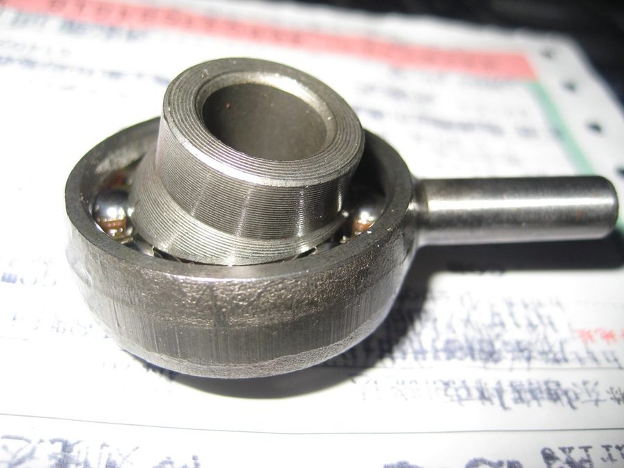

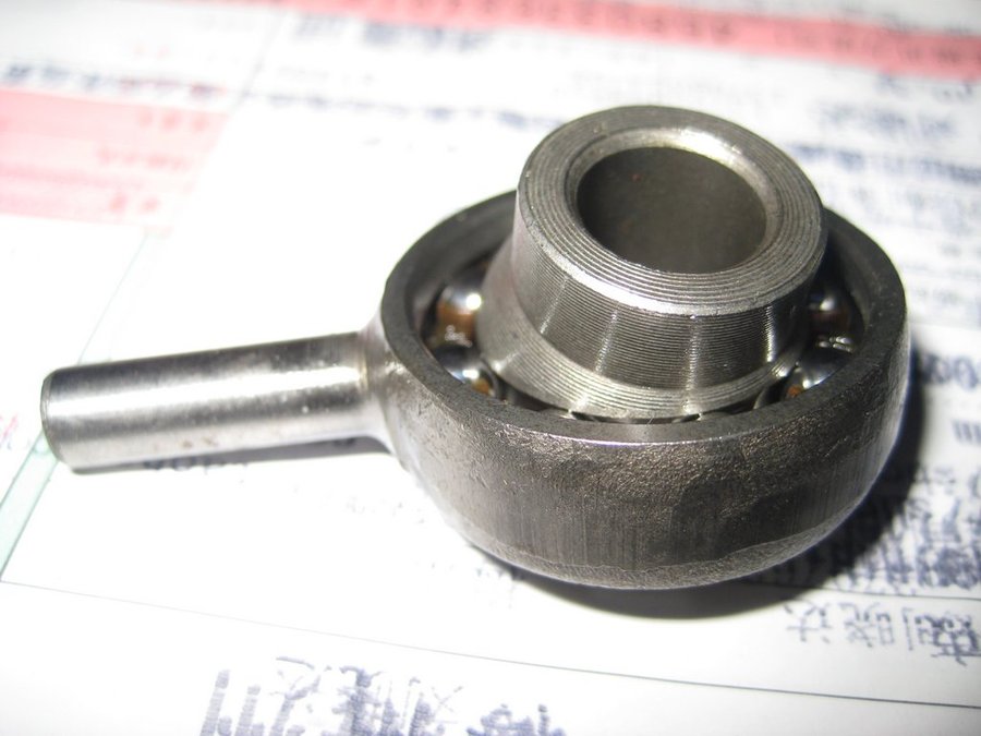

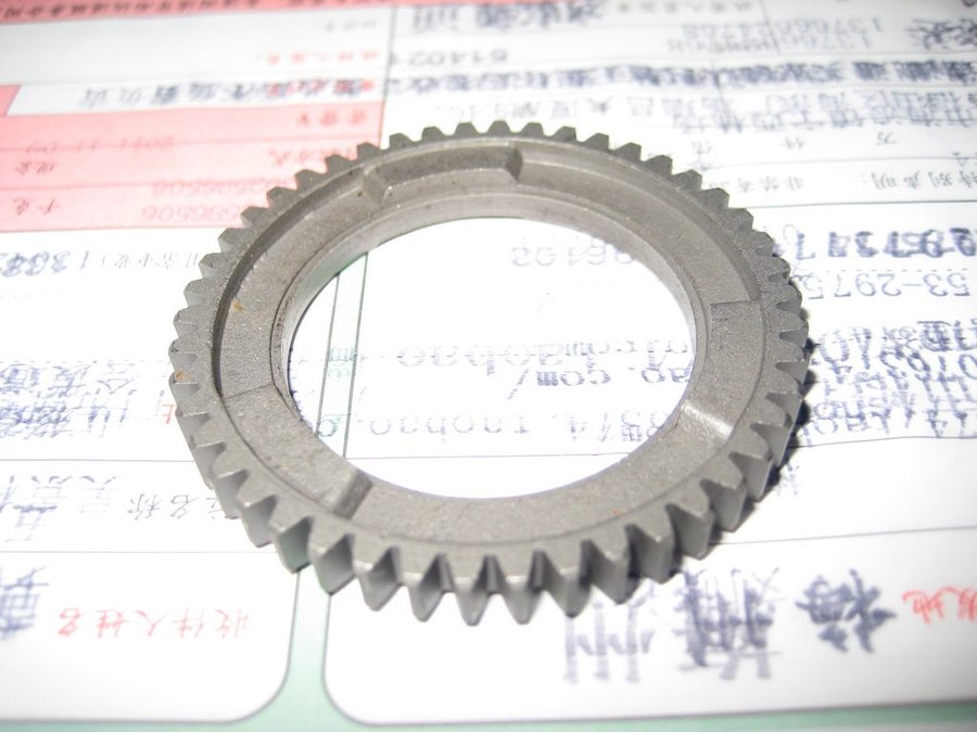

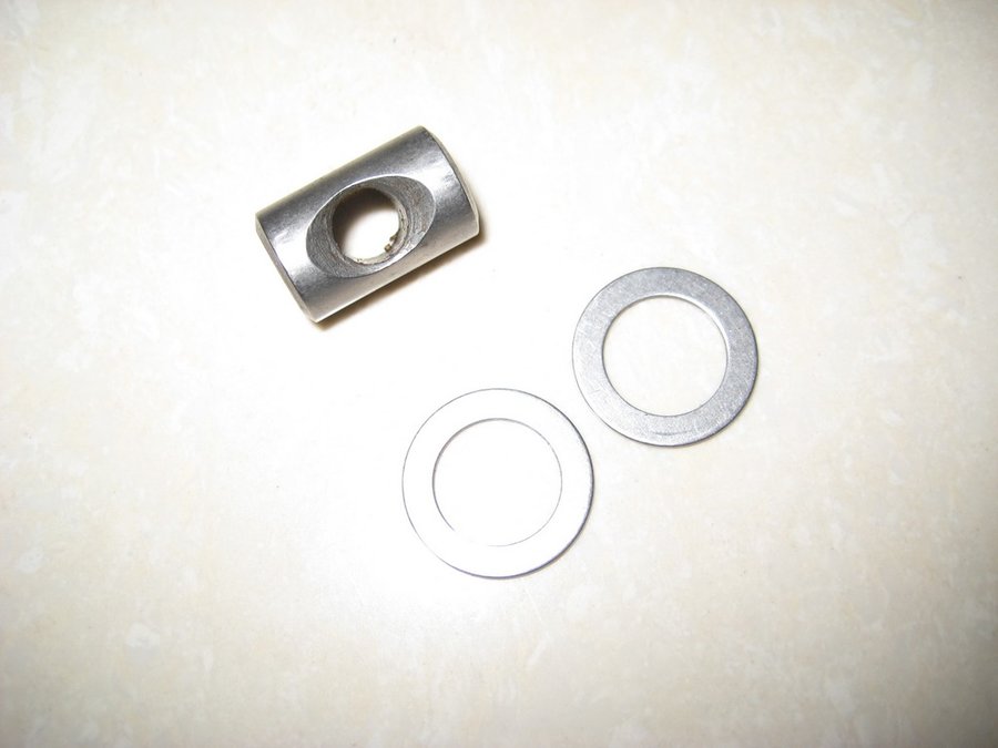

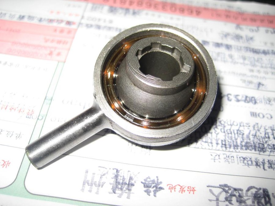

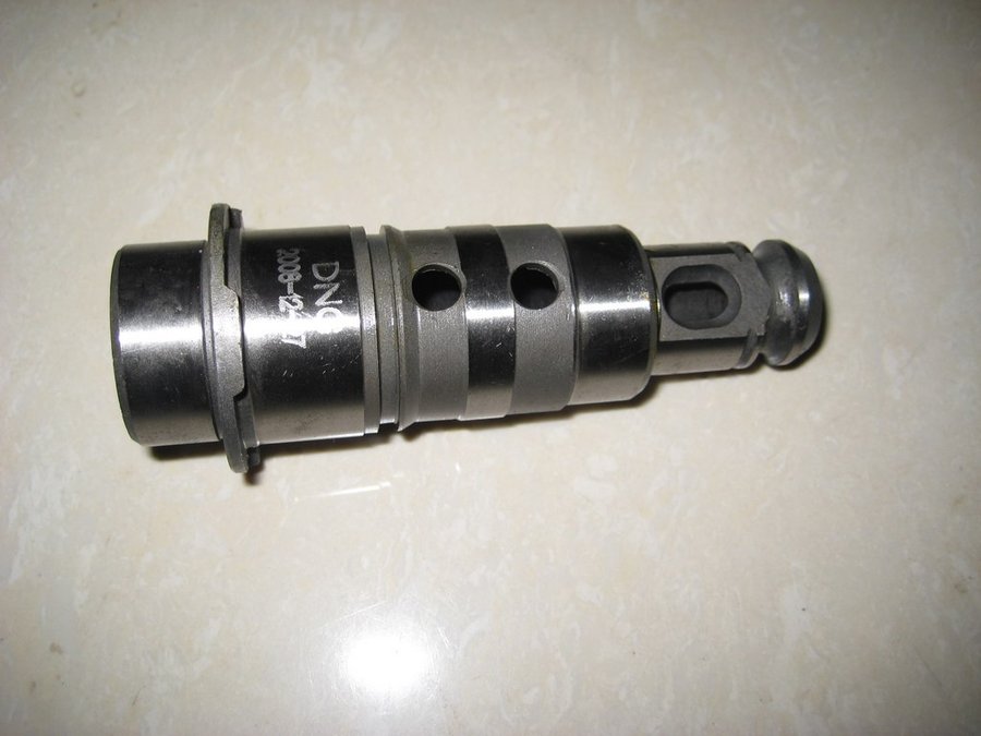

 楼主| 发表于 2011-11-8 09:24 | 显示全部楼层
继续
有点杯具,比估计的严重

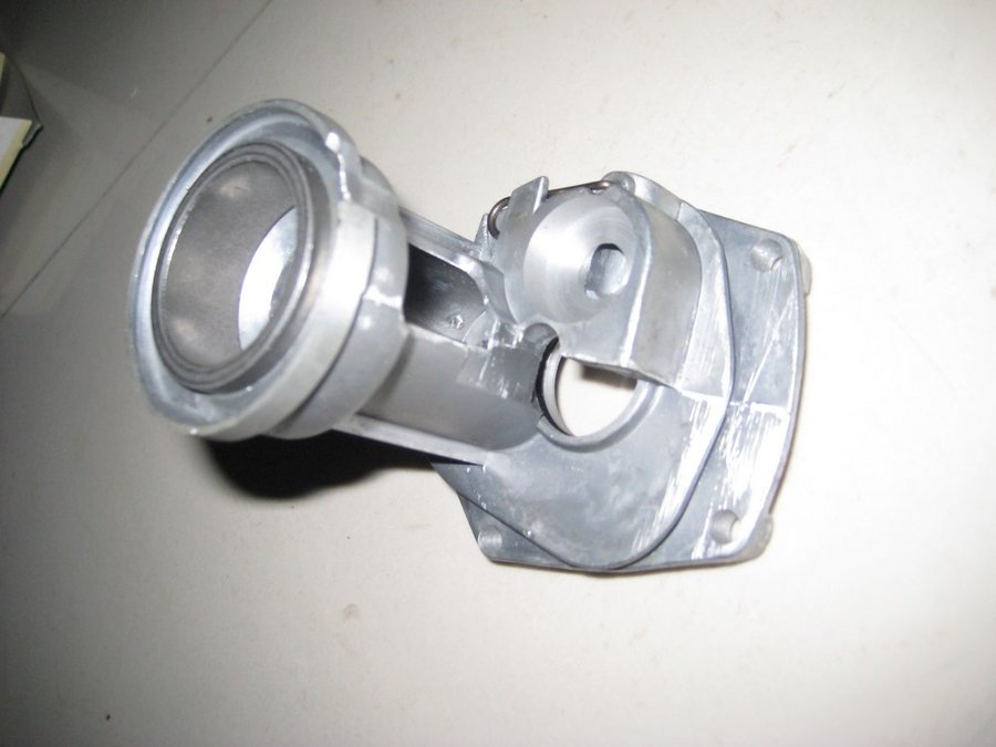

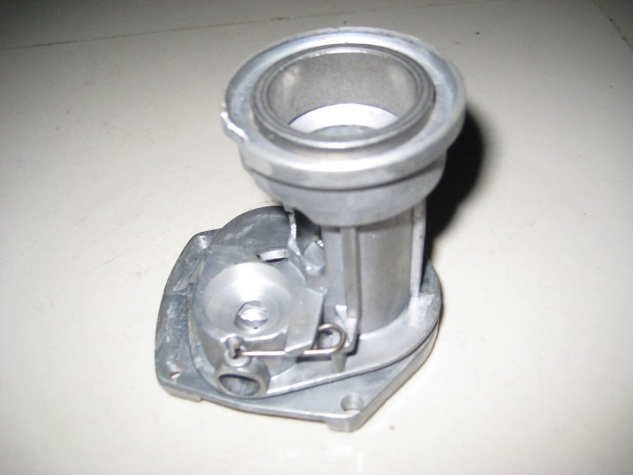

把油垢清理下

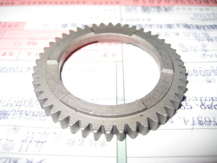

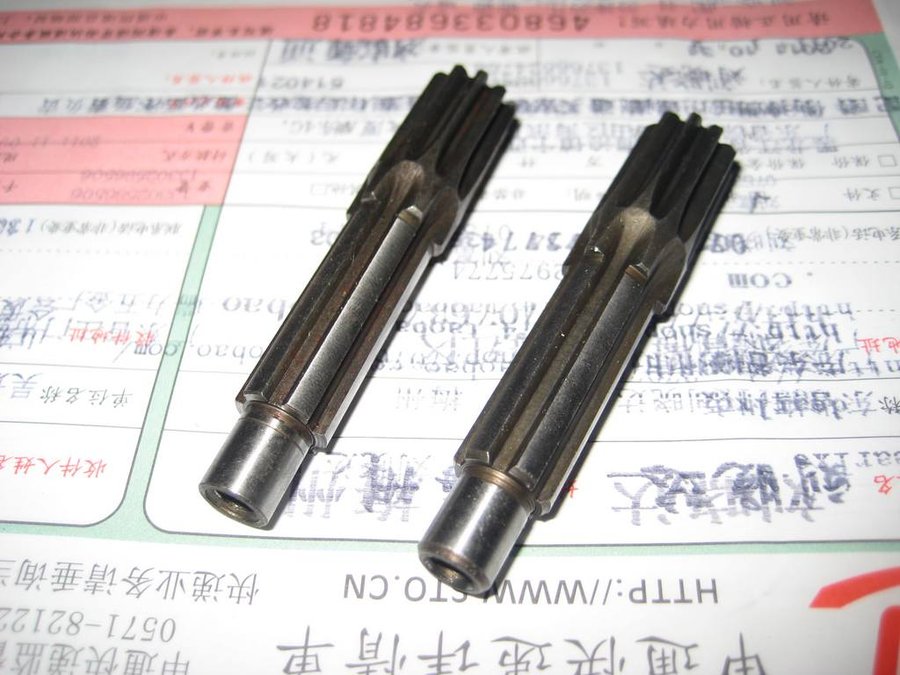

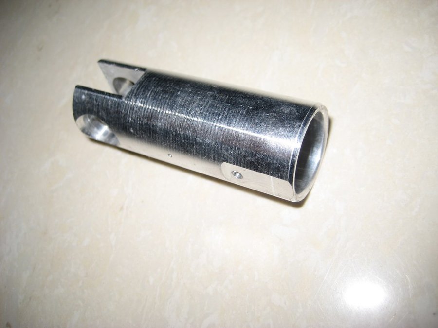

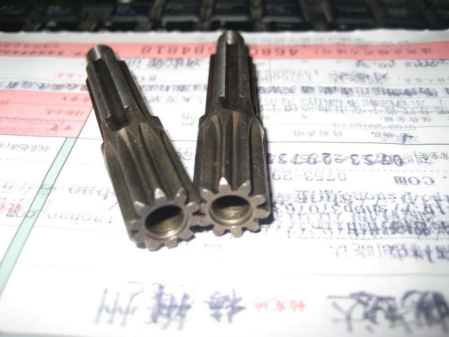

发表于 2011-11-10 09:08 | 显示全部楼层
继续
有点杯具,比估计的严重
把油垢清理下
妖刀记 发表于 2011-11-8 09:24
看着就像是摇摆主轴碎了,和转套齿轮碎了,不是很严重,看下摇摆主轴对应的支撑的滚针位完好不?
