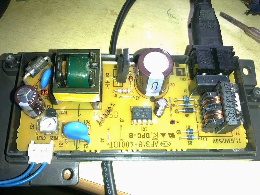

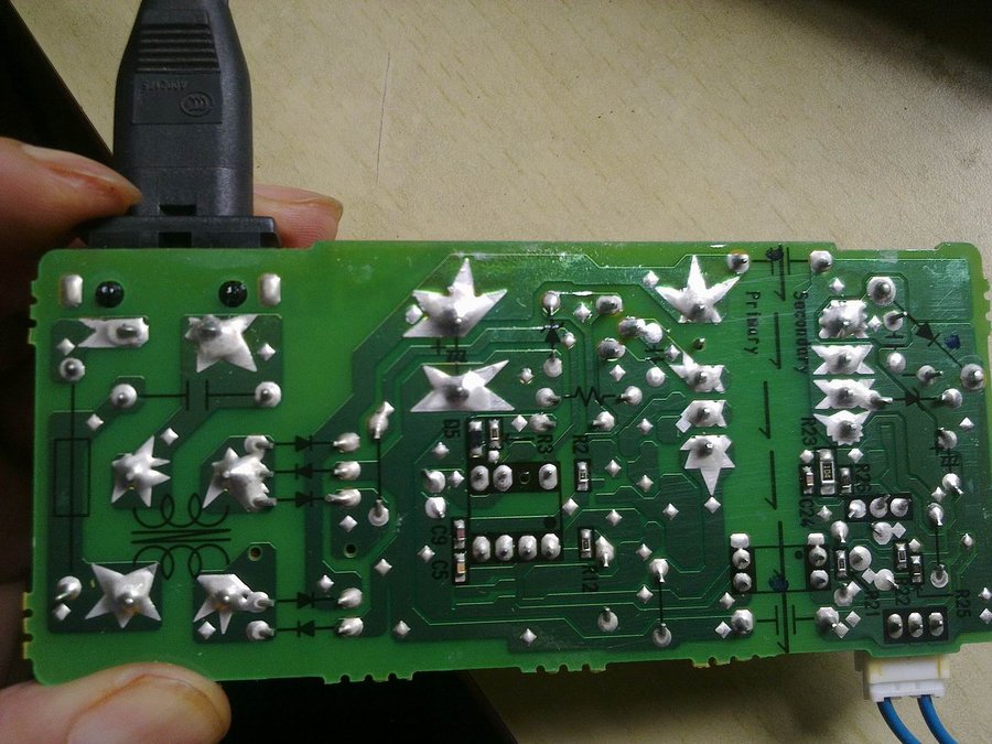

先测一下二次侧那个大二极管,很多二极管烧坏的
发表于 2011-11-10 12:52 | 显示全部楼层
断开220后大电容电压下降速度咋样?是很快就下去还是很慢?

电压是慢慢下去的,好像低压部分正负极是通的。

那就检查下整流用的肖特基,应该就是那个最大的二极管。
 楼主| 发表于 2011-11-14 09:40 | 显示全部楼层

ZD?稳压管,估计击穿了。换个试试。
发表于 2011-11-24 21:59 | 显示全部楼层
把那个标着33C的红色稳压二极管拆下来检查一下
