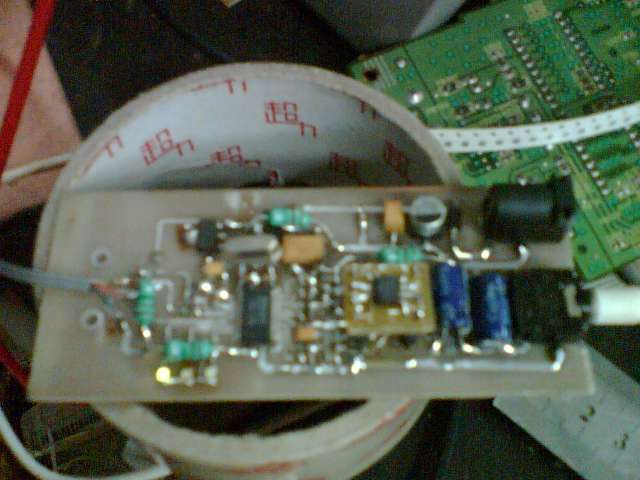

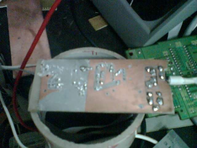

同学申请回来PCM2702,拿了一颗过来用,呵呵!高中的时候就想做一个,可惜没有芯片,又是穷人,哎,,,,,现在好的,TI可以申请片子,同学申请了几片,就拿一颗来先练练手。。哈哈,昨天晚上做了一个晚上的板子,又是HCl又是H202又是刀的,最后将要完成的时候被这里的保安赶走。只好等到今早。因为暂时没有USB座,先用CT的伸缩USB试机先,一插上电脑,无法识别!不会吧。。是不是USB的D+和D-不对?换过来看看,还是不行。。。。是不是晶振有问题?不管,先换一个试试。一插上电脑,叮东,“发现新硬件”。哈哈终于认出来了!赶紧找个以前从CD抓出来的APE试试,用我的MEIZU原装耳机一听,果然不错,效果和我的M6 SL差不多。上图,,做得很丑,呵呵。手机拍的,相机没带过来。

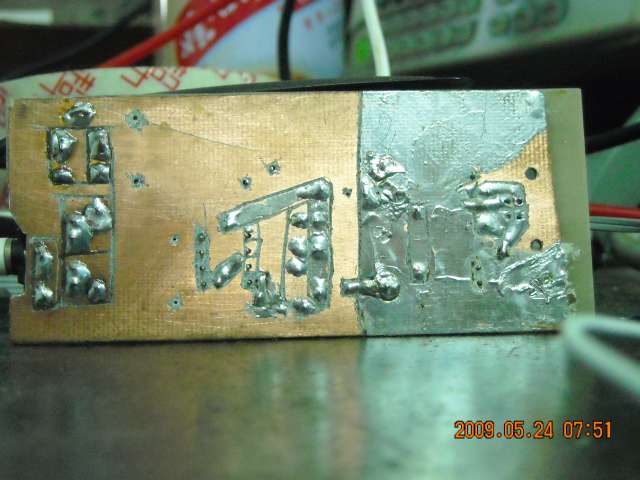

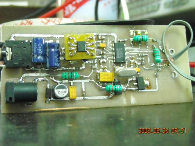

 楼主| 发表于 2009-5-24 07:56 | 显示全部楼层
清晰图来了
清晰图来了,顺便问一下,顶楼的图怎样删掉。我编辑贴子的时候怎么没看见有删图片的功能?
