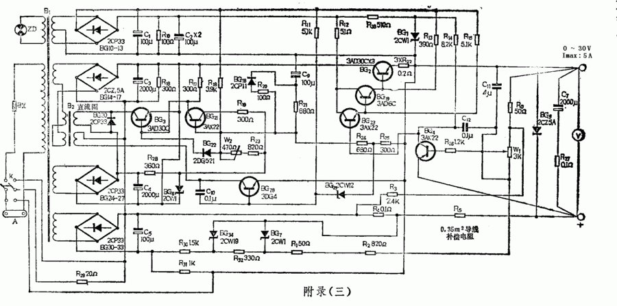

如图,那个直流圈是干嘛的?莫非会减少调整管的压降?
 楼主| 发表于 2011-11-11 11:40 | 显示全部楼层
貌似现在电源里没有那个装置了。
发表于 2011-11-11 12:15 | 显示全部楼层
貌似磁控调压的,可以降低调整管功耗,电感磁芯是特殊的吧
发表于 2011-11-11 12:32 | 显示全部楼层
磁放大器预调压,使调整管压降保持在合适范围,降低调整管功耗。实质上是用小的直流电流去控制电感量来限流(交流电流),使得调整管压降减少。由于电感不消耗有功功率(现实中不会是理想电感,所以还是有一定的损耗,只是损耗很很低)。但磁放大器很笨重,成本也不低,所以近年来应用越来越少。

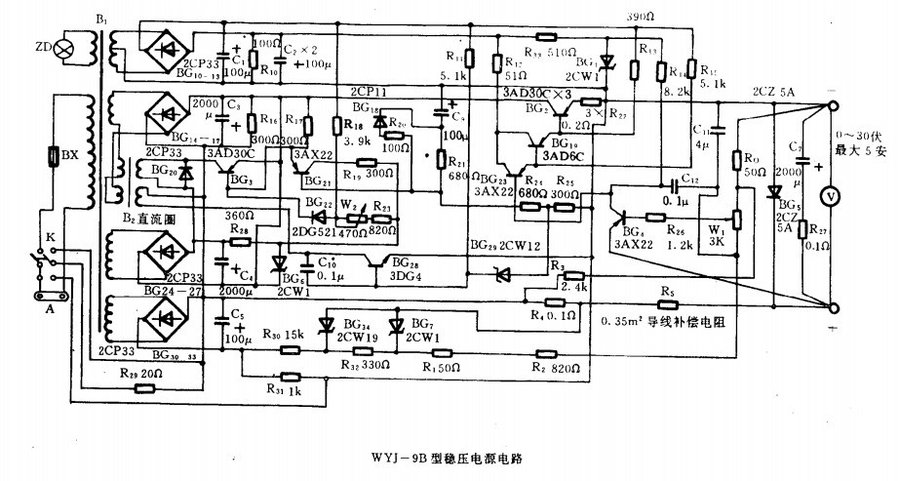

发表于 2011-11-11 13:09 | 显示全部楼层
貌似现在电源里没有那个装置了。
my1048 发表于 2011-11-11 11:40 https://www.yleee.com.cn/images/common/back.gif
    成本太高了,体积庞大。现在一般都用半导体电路代替。
贴一张WYJ-9B大图:
发表于 2011-11-11 13:15 | 显示全部楼层
老电源真怪。调整管放在负极。看的不是很习惯。
发表于 2011-11-11 13:19 | 显示全部楼层
追求真理 发表于 2011-11-11 13:15 https://www.yleee.com.cn/images/common/back.gif
    不奇怪。
当时大功率锗管比较常见,硅管少且价高,所以那时的电源和收音机大都是用锗管。
 楼主| 发表于 2011-11-11 18:46 | 显示全部楼层
回复 5# 3AG1
    效率应该高些吧
发表于 2011-11-12 12:55 | 显示全部楼层
回复  3AG1
    效率应该高些吧
my1048 发表于 2011-11-11 18:46 https://www.yleee.com.cn/images/common/back.gif
    效率不高。
那个直流圈也要消耗功率的,下面专门有一个绕组给它供电。
发表于 2011-11-22 19:05 | 显示全部楼层
不奇怪。
3AG1 发表于 2011-11-11 13:19 https://www.yleee.com.cn/images/common/back.gif
    不是那样的以前设备一般正极接地,防止电化学腐蚀。
