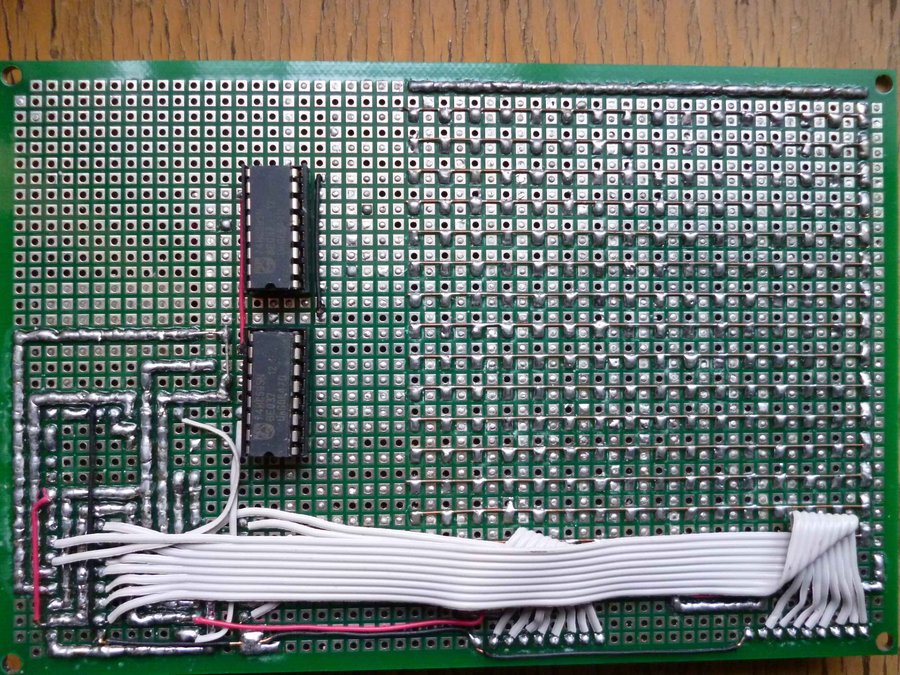

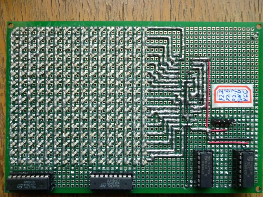

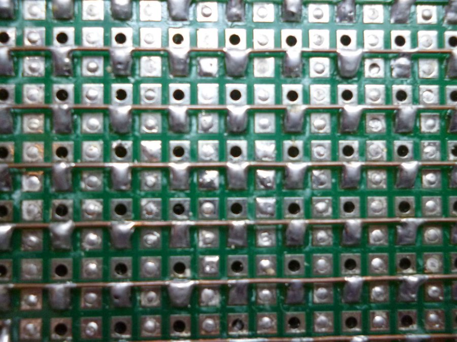

16*16屏加驱动。SMD+DIP工艺。正面:
正面局部特写:
背面:
背面局部特写:
背面侧视图,两个电极悬空交叉:
驱动有问题,只能一排一排亮!

真够有耐心的,很整齐...
行、列驱动均选用595,写程序的时候就有点麻烦了,可能扫描速度高不到哪去。
建议行改用164或138。

没有限流电阻啊???
