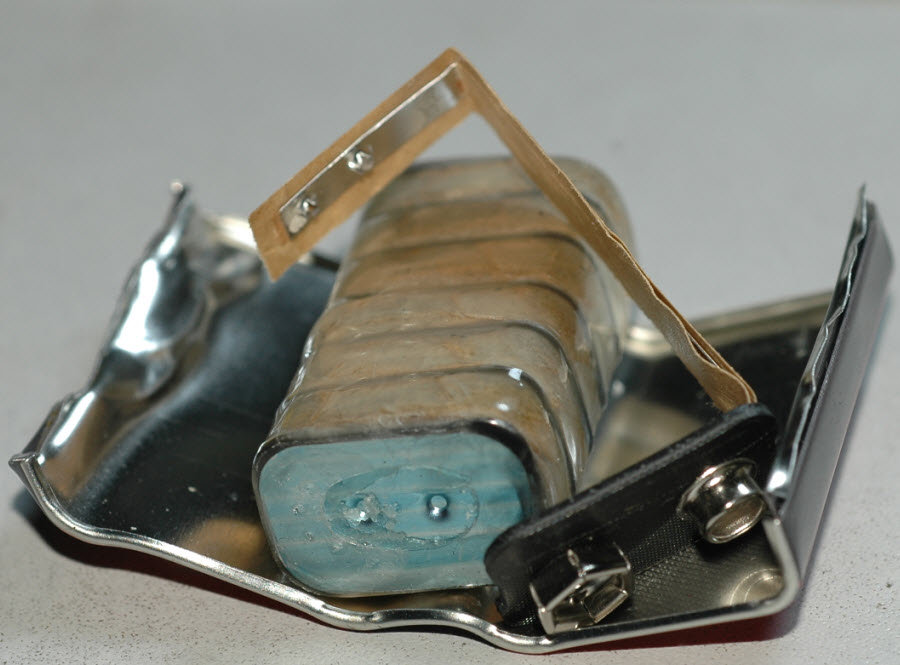

好像是第一次拆开9V电池,发现竟然是这样的结构,6颗1.5V的碱性电池组成的。

一直是这个结构啊。

王老板拆的是碳性电池,又称9V层叠电池,是6个1.5V碳性电池一层一层叠起来的;
还有一种9V的碱性电池,里面是6节圆柱形小电池,竖着绑在一起,串联的,容量更大

电池扣子不错,可以接2条线做电池扣子!

6F22就是六片椭圆饼状的碳性电池 层叠  估计那种8.4v可充镍氢应该是小电池串联着的吧
