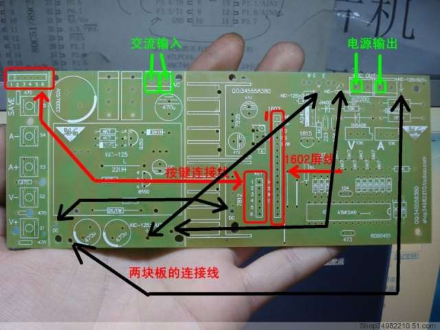

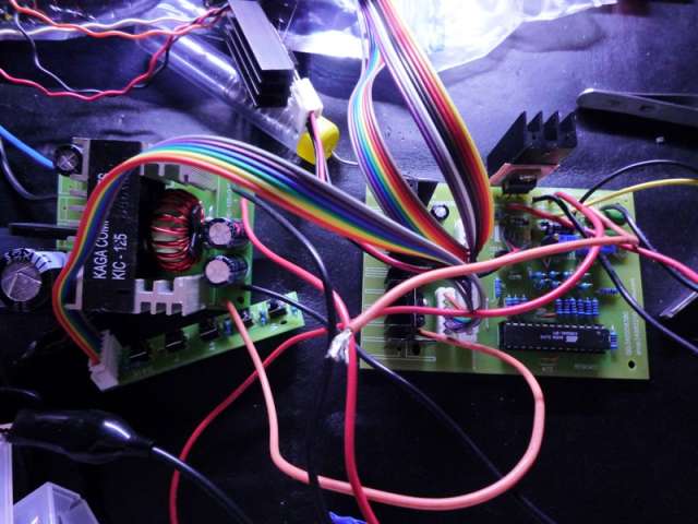

昨天终于在大家的帮助下把1602搞定了,就是对比度没调好, 看到久违的显示就赶紧试了起来,但是怎么调就是没有输出 屏幕一直显示0.1V [12.0V]<-  这可咋办哦
接线图
细节1
细节2

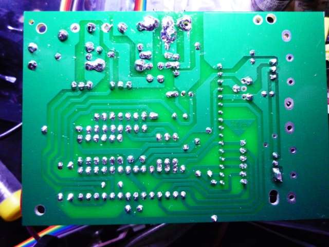

背面图
发表于 2009-5-22 08:57 | 显示全部楼层
这是哪个版本的?请附上对应的电路图或是链接才好搞清楚。因为在本坛至少有4个版本了
 楼主| 发表于 2009-5-22 09:04 | 显示全部楼层
xia3的版本

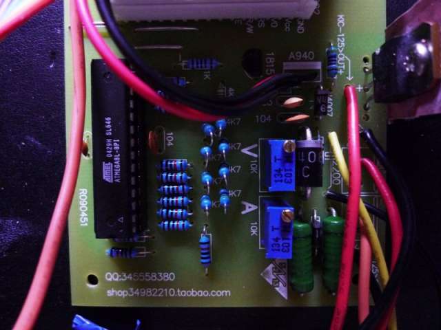

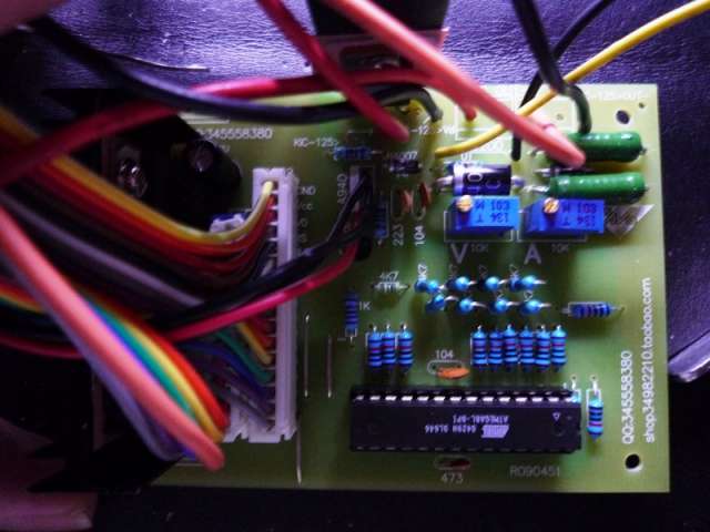

发表于 2009-5-22 09:51 | 显示全部楼层
这个也是R-2R的电路吧,有显示没输出,这个好象是加了KIC125作为前级的吧,一步步来吧,因为PCB是批量做的,先排除了,请仔细检查焊接情况,有无虚焊、误连。然后按原作者的步骤:
1、将M8拔下,量一下7805的输出端,5V是否正常。
2、此时量输出电压,应该为0V
3、用导线从M8插座的7脚到26脚飞线接通,输出端应该有比输入电压(KIC125前级过来的)稍低一点的电压。否则请检查模拟电路部分哪里错了或是元件损坏。
4、拆掉7脚到26脚的飞线,输出端应该回到0V。
5、插上M8,应该有输出,并可调节。
6、如果仍无输出,可将电压放大第一级Q3(对应原图纸的BC547,原图纸是这个编号,您的这个板上编号请查一下图纸对应上)的基极焊开使之与R-2R网络断开,用一个10K电位器串个10K保护电阻上端接+5V稳压输出,下端接地,抽头端接Q3基极,调节电位器,输出端应该有电压并随电位器调节变化。如果不能,仔细检查模拟部分。如果模拟部分正常,请检查DAC输出是否正常(能按要求调节输出),这需要刷一个无环控制软件作测试,就是输出不按输出反馈调节仅从键盘控制的,这需要请老冯帮忙了。

 楼主| 发表于 2009-5-22 23:44 | 显示全部楼层
问题解决了 原来是KIC-125虚焊  重新焊过后就听到他的嚎叫声了
