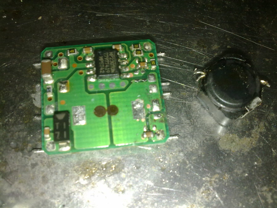

不知道这样可不可以装到m8电源里面了
电感用热风枪拆下来
电感用热风枪拆下来
去掉胶
去掉胶

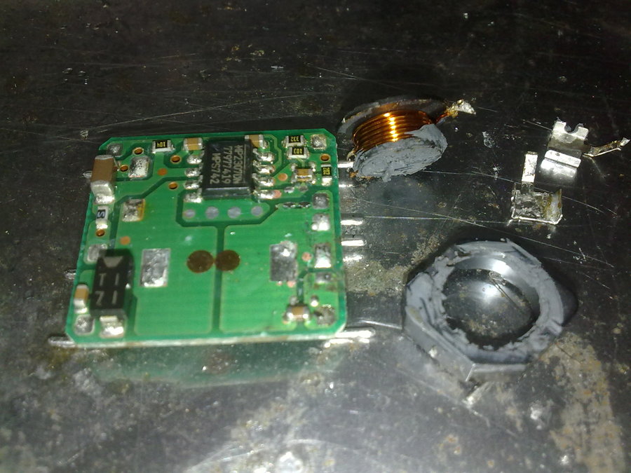

分开线圈
分开线圈
拆一个电感的线
拆一个电感的线

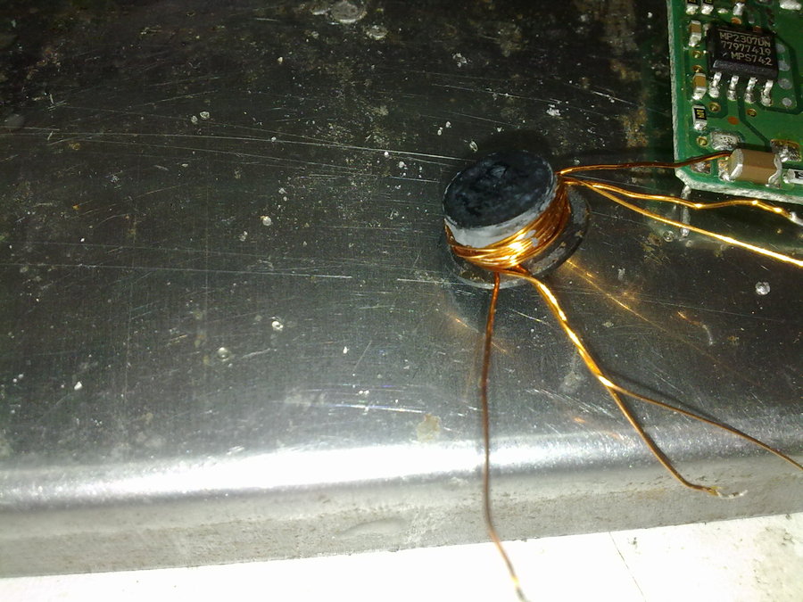

绕了15t
绕了15t
试了一下
试了一下
隔离输出点led
隔离输出点led
 楼主| 发表于 2011-11-12 00:11 | 显示全部楼层
电感用热风枪吹下来的,不会破坏
发表于 2011-11-12 00:29 | 显示全部楼层
热风枪吹下来,然后再焊接,这个是亮点。辛苦了。
发表于 2011-11-12 08:42 | 显示全部楼层
这方法很好,我也成功拆开了
发表于 2011-11-12 09:23 | 显示全部楼层

发表于 2011-11-20 22:11 | 显示全部楼层
电感改成隔离变压器?好像没看到整流电路,高频交流输出?
 楼主| 发表于 2011-11-20 22:35 | 显示全部楼层
这个是用在m8套件里面的,不好意思没说清楚
