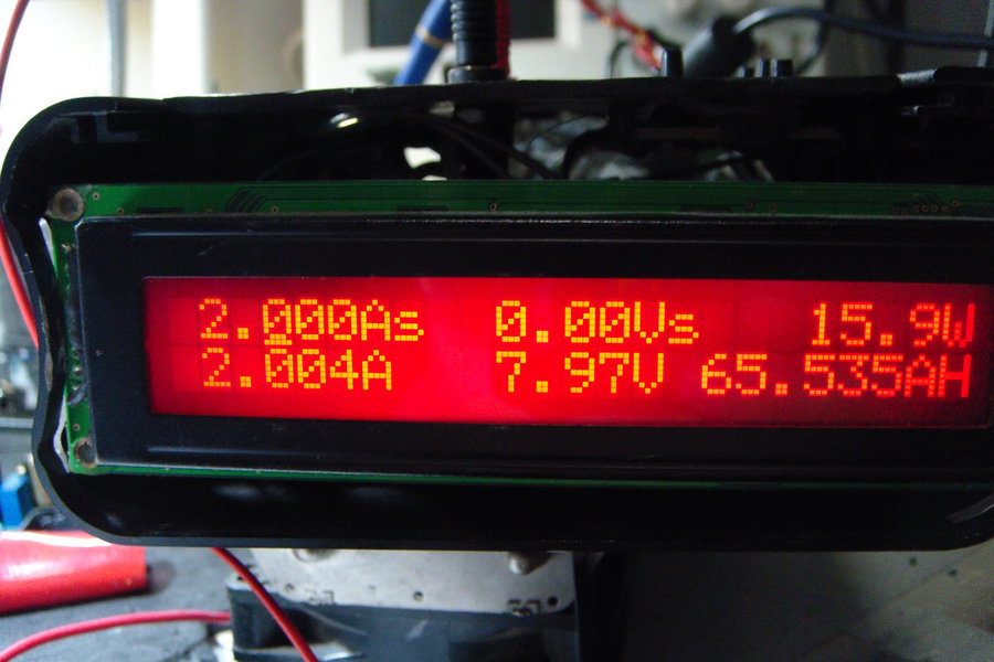

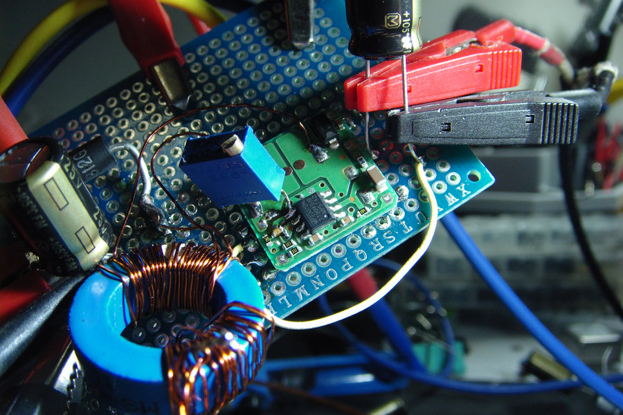

实验了下3R33的隔离供电,效果不错,上图请大家指教!
改装如下
2A负载,空载12.2V

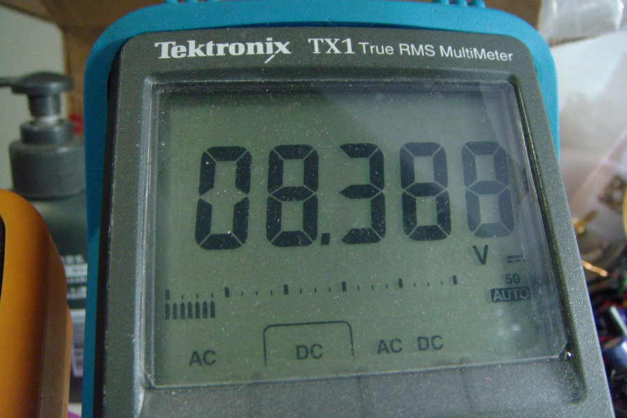

万用表读数

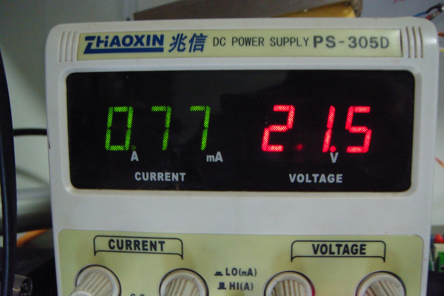

供电电源
可调电位器有些发热!今天晚上负载一夜试试如何!
 楼主| 发表于 2011-11-12 02:18 | 显示全部楼层
2.5A   7.1V
3A   6V
104可调最高到12.2V

请问楼主,你那磁芯是什么上的,我也买了V7电源,目前困在隔离供电这了,如果改装3R33电感实在难绕,要能用电子镇流器上的磁环就行了
 楼主| 发表于 2011-11-12 13:37 | 显示全部楼层
以前TB上买得拆机铁硅铝磁环,1.6一颗。准备做3路隔离。

 楼主| 发表于 2011-11-12 23:11 | 显示全部楼层
2.5A烤了一夜,芯片能用手摸,线圈温热,准备开工我的4S平衡充

    没搞明白到底怎么做。。。。
我的理解不知道对不对。。改后的电感相当于一个高频变压器罗。。。?总共是3组绕线。一组是在原来的3r33s板子上。另外2组分别接到m8的主板上。。这样对么
