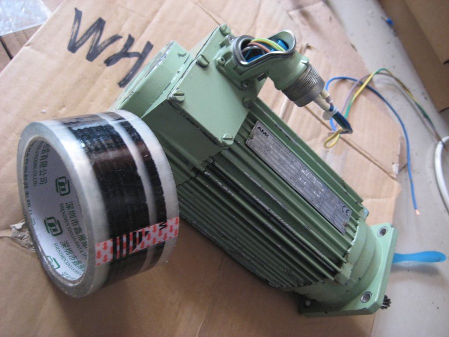

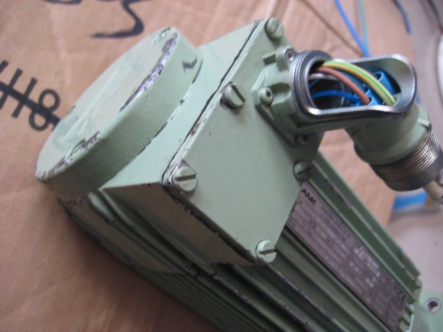

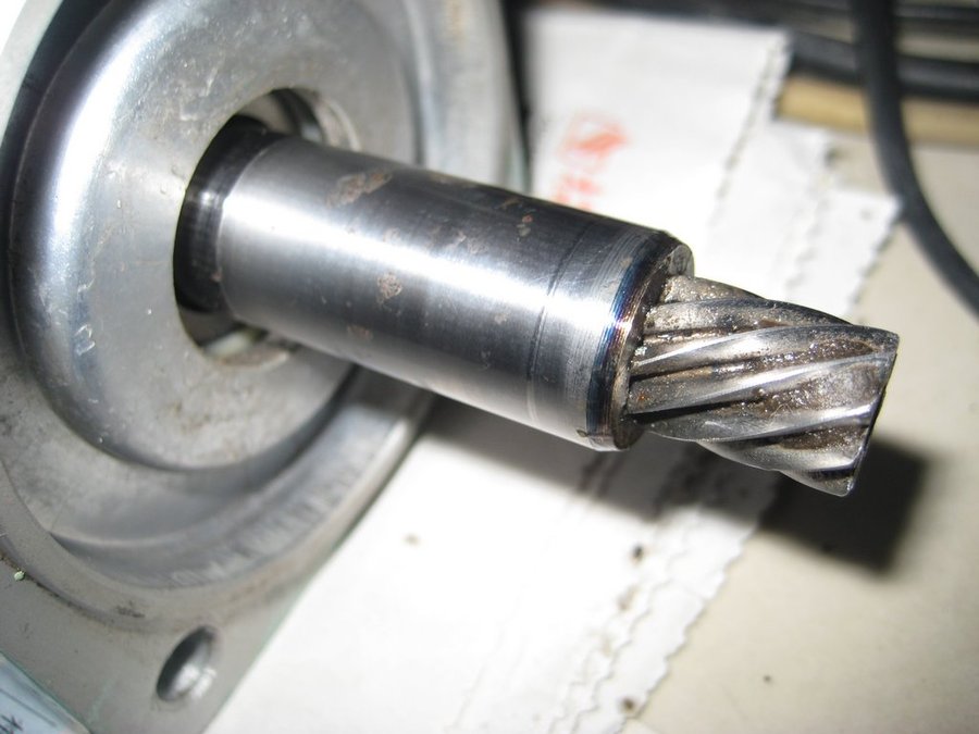

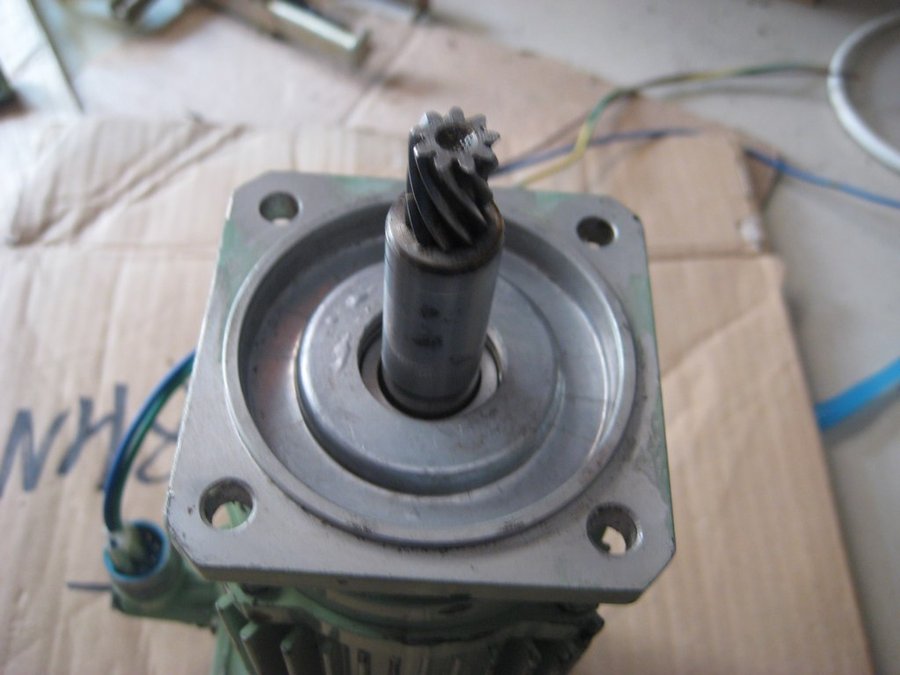

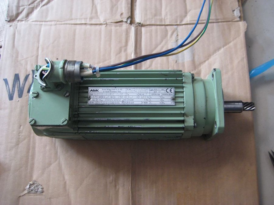

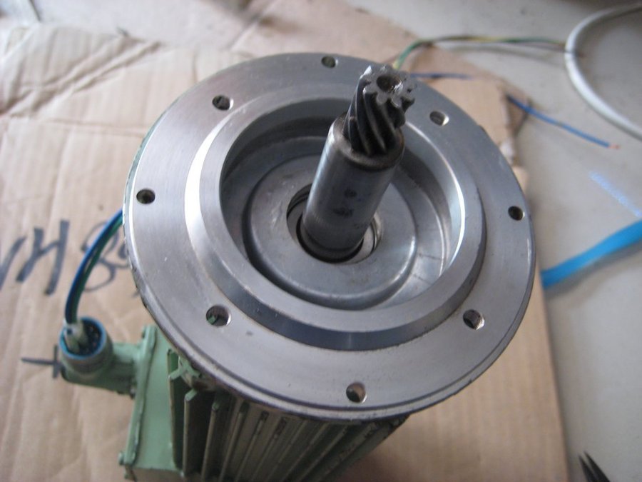

请教下这种是什么电机?
发表于 2011-11-12 23:52 | 显示全部楼层
这是锥形电机,自己可以刹车的
农村人 发表于 2011-11-12 20:37 https://www.yleee.com.cn/images/common/back.gif

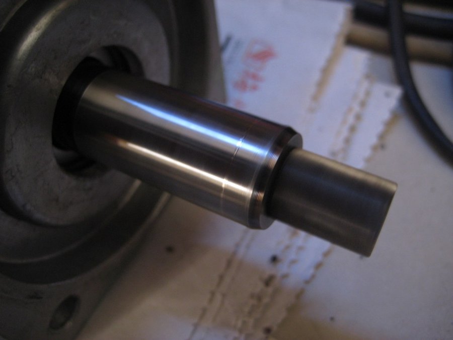

   轴是直筒的,不是锥形的,呵呵
发表于 2011-11-12 23:58 | 显示全部楼层
三相220V,180Hz应该是变频电机带测速。
 楼主| 发表于 2011-11-13 10:11 | 显示全部楼层
yleee 发表于 2011-11-12 23:58 https://www.yleee.com.cn/images/common/back.gif
    上到160HZ已经很快转速了,是三相220的电机
还有2条线不知道是什么用途的!
发表于 2011-11-13 10:15 | 显示全部楼层
还有2条线不知道是什么用途的!
968201 发表于 2011-11-13 10:11 https://www.yleee.com.cn/images/common/back.gif
    看插头象是饲服电机,剩下那两条可能是反馈饲服信号的
发表于 2011-11-13 11:33 | 显示全部楼层
如果另外的两根小线有电压输出----很可能是交流伺服电机
