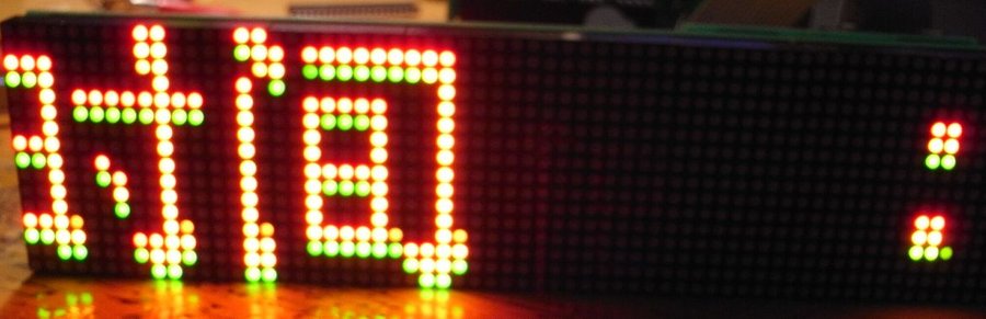

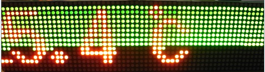

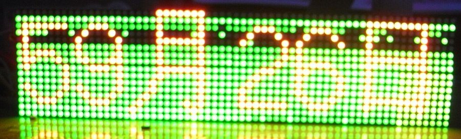

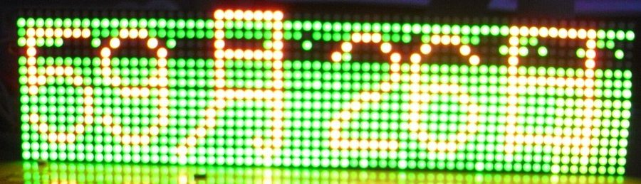

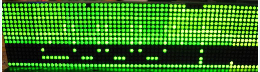

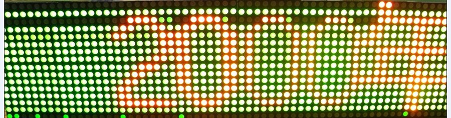

显示文字流动都正常,换成一乐3色电子钟显示乱, 请帮忙看看啥问题,请问版主能不能把驱动板的原理图和PCB文件发一份给我,想改一下,谢谢!郁闷啊,显示文字都正常,那个草版翻页钟有暗红点,那个抄板DHT11干脆不显示,这个3色钟显示成这样,难道我与钟无缘吗? 1.jpg 2.jpg 3.jpg 4.jpg 6.jpg 5.jpg
发表于 2011-11-13 15:45 | 显示全部楼层
可能是单片机板I/O口跳线处没改
发表于 2011-11-13 17:31 | 显示全部楼层
既然显示文字流动都正常,,其他不正常就是单片机连接不正确。
提示:请注意每个程序连接有不一样,检查单片机和屏的正确连接【文件夹里面都有实物连接图】。

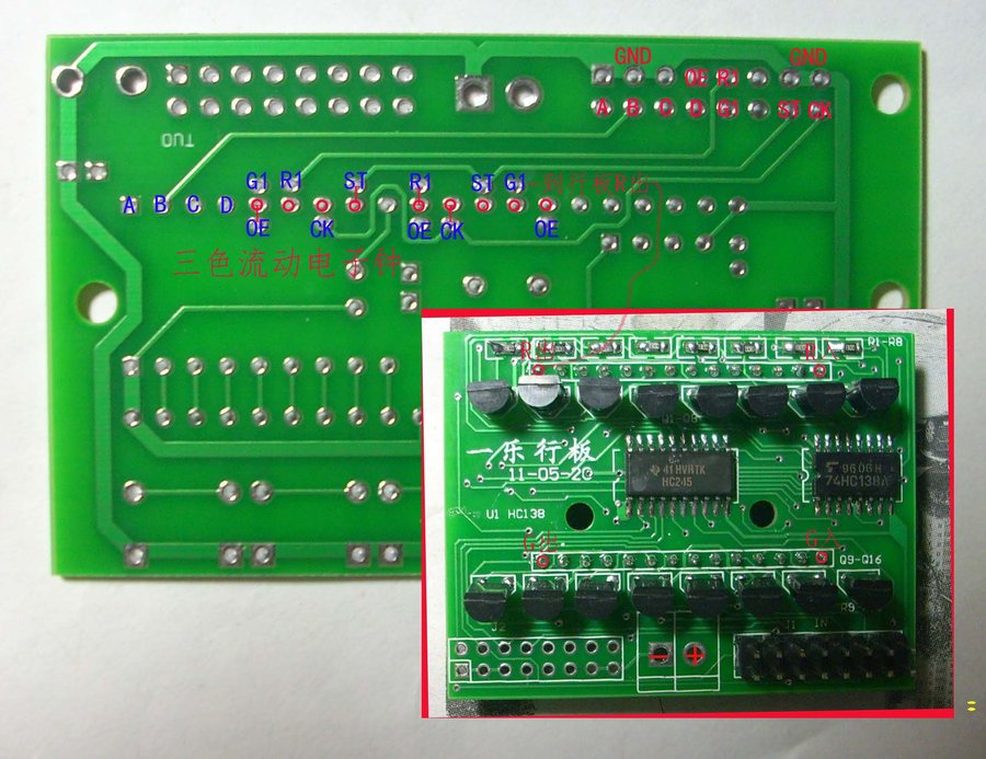

 楼主| 发表于 2011-11-13 18:29 | 显示全部楼层
回复 3# shqi2003
三色钟的1302怎样接?
回复  shqi2003
三色钟的1302怎样接?
280078498 发表于 2011-11-13 18:29 https://www.yleee.com.cn/images/common/back.gif

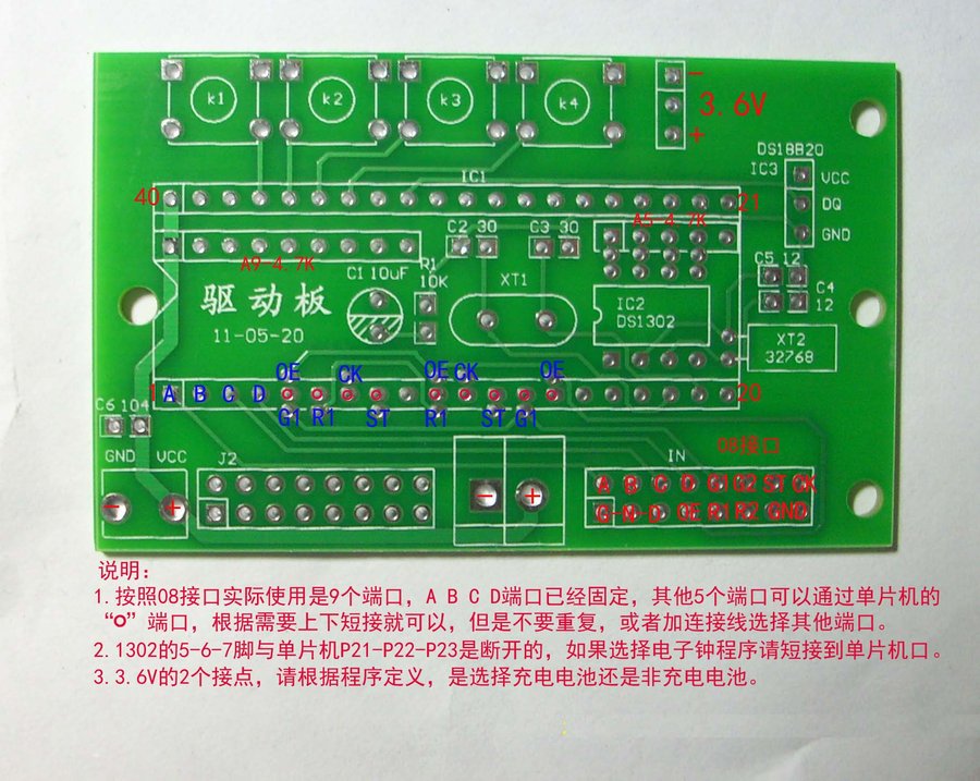

    文件夹里面都有啊。注意G1到R的连接线。
晶体24M。
A B C D ---P10 P11 P12 P13
sbit E=P1^4;            //使能
sbit STR=P1^7;             //锁存
sbit CLK=P3^1;            //时钟
sbit Data= P3^0;           //数据
单片机接口的G1连接到行板的R输出口【如图】。
DS1302引脚连接
sbit T_RST=P2^1;
sbit T_IO =P2^2;
sbit T_CLK=P2^3;
按键
sbit resget=P0^2; //时钟复位
sbit key_moda=P0^3; //模式转换
sbit key_up=P0^4; //时钟加
sbit key_Down=P0^5; //时钟减
18B20
DQ==P07
