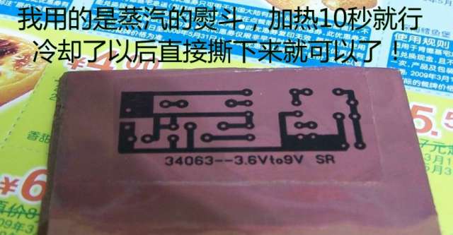

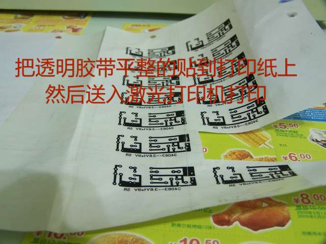

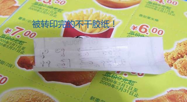

用普通纸做的话每次都要用水泡,然后慢慢的搓!麻烦!而且还有很多纸毛毛粘在上面!每次都要用笔补!终于让我找到了一种既经济又实惠又美观又方便的办法!哈哈!

发表于 2009-5-22 22:25 | 显示全部楼层
好办法!感谢LZ MM的创意!不过透明胶用熨斗加热10S不会烫化?还有透明胶平整的粘纸上可得要技巧哦!我就不行!有好方法介绍吗?
 楼主| 发表于 2009-5-22 22:28 | 显示全部楼层
回复 2楼 cry-devil 的帖子
我是熨斗通电10秒后拔掉,然后加热10秒!
不用贴整张纸啊!只要把要打印的地方贴上就好了!
发表于 2009-5-22 22:48 | 显示全部楼层
这么短时间,我做LC表的时候,用了3分钟,一拿开,发现还有碳粉粘在转印纸上,再热5分钟,结果把转印纸光面都热熔了,粘在板子上了。看来下次用一分钟就够了

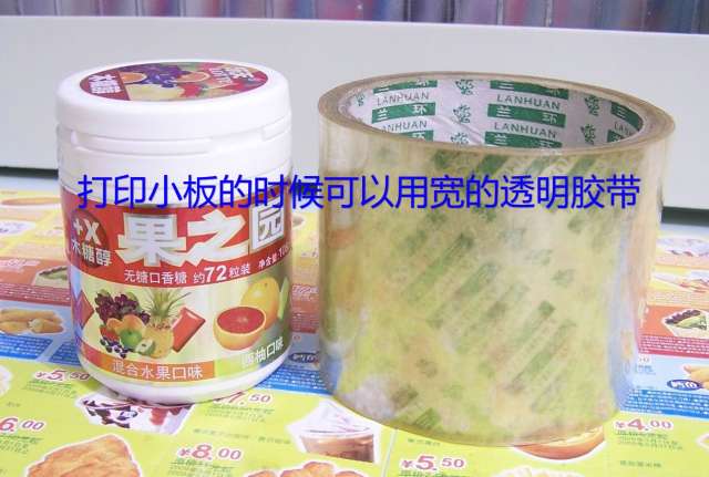

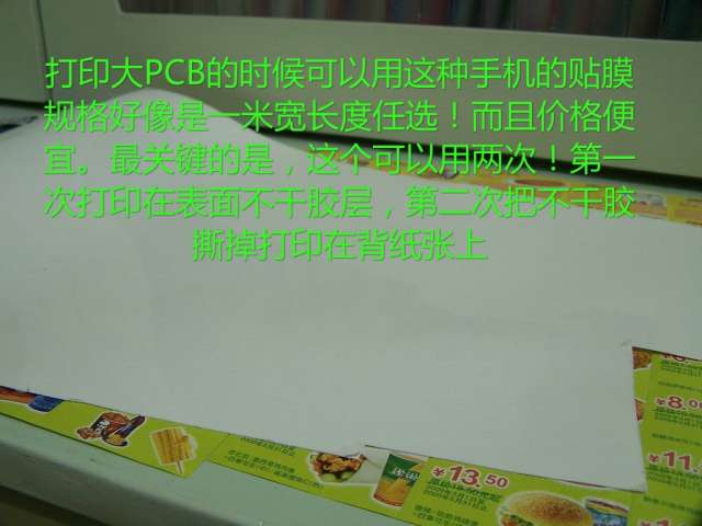

发表于 2009-5-23 02:05 | 显示全部楼层
没看明白啊,打印时还是胶面向上是吗?那不是跟转印纸一样?不如到广告店向他们要贴膜衬纸了。
 楼主| 发表于 2009-5-23 02:25 | 显示全部楼层
回复 5楼 fat 的帖子
那个衬纸好像有薄有厚!能要到厚的最好!薄的貌似打印机吃不消~~
我去要了几次都是薄的,6L没法打!
那个手机膜的衬纸很厚!
发表于 2009-5-23 14:22 | 显示全部楼层
哦,原来是这样,我平时一般都是先用普通纸打一次,然后照着PCB的尺寸弄张稍大的衬纸贴在普通纸上,这样一来能省衬纸,浪费少,二来是有下面的打印纸作底衬,走纸非常顺畅。
