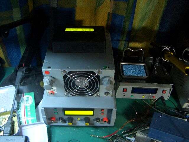

ATX改实验电源手电坛子里WYS111兄弟和熊兄弟都有详细说明,原理都一样,俺就不多嘴了,俺和他们的改法基本一样,不过取消了运放,俺没奢望这电源在小电流恒流有很好的表现,毕竟这不是作为精密电路的电源的,小电流恒流俺有另一个电源...另外有些部分俺认为还得改一下,一是储能电感,原来的约70uh,俺甚至还见过10uh的,俺是改为200uh,不然的话偏小,具体的公式G兄曾有发过,可自己计算.......二是输出变压器,改的电压不要求高的可以无视,一般开关电源是50%的占空比,12V的改到24V左右就最高了,而且对功率开关管的影响和对电源整体的影响可想而知......没专门弄外壳,先用原来的壳子凑合一下......
[ 本帖最后由 gjs 于 2009-5-23 10:42 编辑 ]

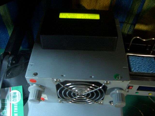

 楼主| 发表于 2009-5-23 00:59 | 显示全部楼层
左恒压右恒流....
[ 本帖最后由 gjs 于 2009-5-23 10:43 编辑 ]

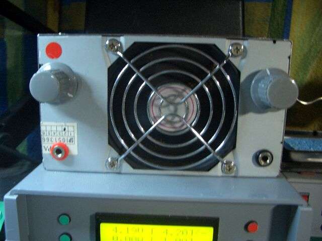

 楼主| 发表于 2009-5-23 01:03 | 显示全部楼层
为了安全,风扇另外加了组控制...
[ 本帖最后由 gjs 于 2009-5-23 10:45 编辑 ]

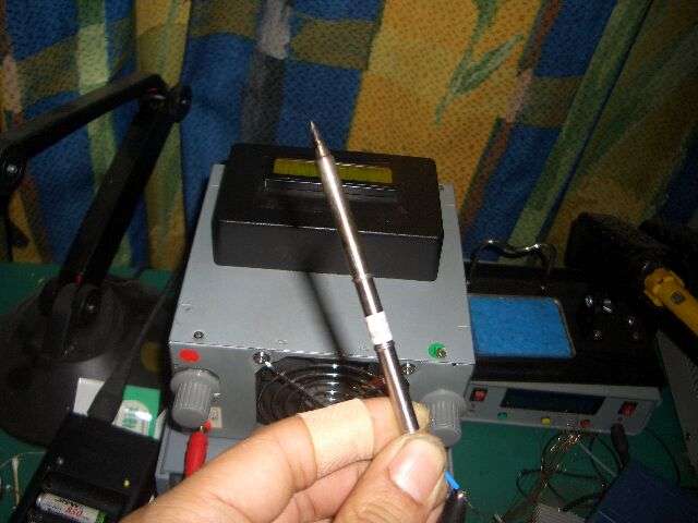

加热白光试试...
[ 本帖最后由 gjs 于 2009-5-23 10:47 编辑 ]

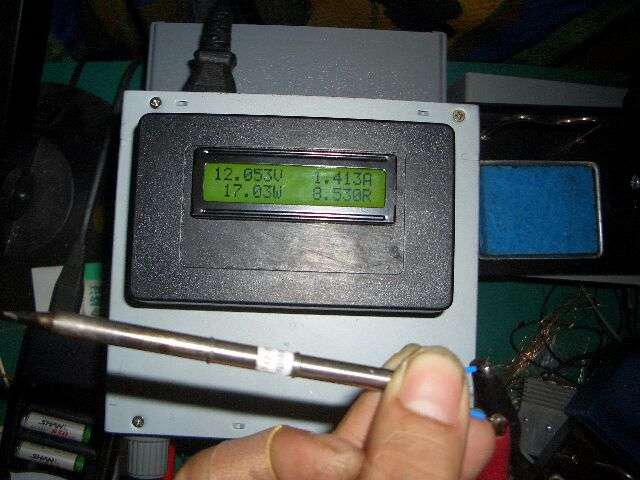

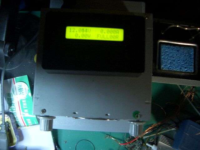

 楼主| 发表于 2009-5-23 01:07 | 显示全部楼层
看不到LCD?再拍过,基本准确.....
[ 本帖最后由 gjs 于 2009-5-23 10:48 编辑 ]
