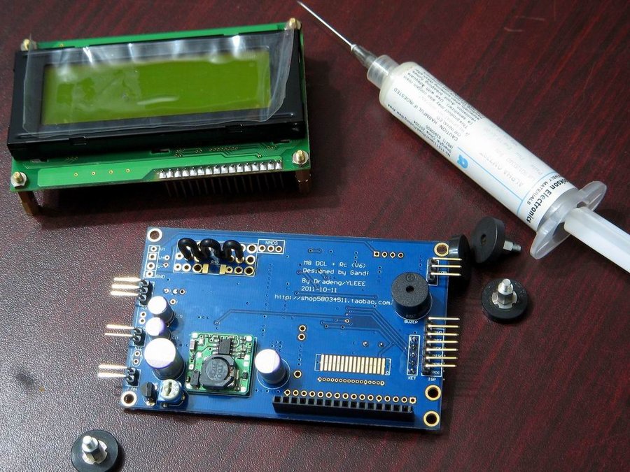

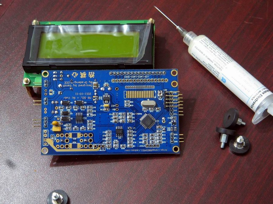

怀着强烈的“好奇心”购买了“浩祺心”的电子负载套件
第一次做   不知如何加电     如何校准调试       经常焊0402封装的贴片  焊接基本没什么问题
呵呵 我就一焊工 对于单片机 我是一个彻彻底底的小白  还要和大家多学习
元件方面
其中R14 400欧套件中只有471
LED是抢的朋友的
手头能找到的0805封装0.1%电阻全换了 也不知道那个位置需要精度高点的
排插套件中缺部分    用自己的老库存补上了
电解全部换上了SANYO  SEPC  聚合
制作新的
对于贴片元件手工焊接  PCB沉金非常主要
焊锡 焊台非常重要
助焊剂使用 千万谨慎  我用的是ALPHA OM338T   无铅免洗助焊剂    什么宝工之类的助焊剂千万别用即使焊完立刻用洗板水洗干净都不行    吃过大亏
总的一句话焊接质量非常重要   否则莫名其妙的故障会让你彻底崩溃
建议和意见:
感觉套件推出比较仓促  装机调试说明还没看到  装机中该注意什么也不清楚   对于第一次装M8的用户来说不是很方便  哪怕给几个参考帖子的链接也是好的
布线上供电退耦电容距离IC太远了
虽然NPO材质的贴片电容  0.1%的电阻要贵很多   但是落实到每个套件上相差不了几块钱  按成本来算  贴片价格低于直插  甚至PCB面积都小了   我是超喜欢用贴片的   既然是仪器    精度高点的元件没有有坏处    我个人比较最求完美
利用业余时间做个产品真不容易    分元件打包   发件   就够忙的了     非常感谢提供这个套件

    V6假负载   难道有V7
 楼主| 发表于 2011-11-14 22:43 | 显示全部楼层
看焊工就知道楼主是追求尽量完美的人,尤其看到那个康铜丝竟然用绝缘管套起来,确实很好。
我爱电子 发表于 2011-11-14 22:15 https://www.yleee.com.cn/images/common/back.gif
    刚和浩祺心旺旺咨询   他建议康铜丝外面不要套绝缘套
下步打算是将康铜丝放平  用导热垫压到散热器上    MOS管  准备换耐压100V75A的  220封装管子(电瓶车驱动器上应该可以拆到)  直接焊在PCB上  用陶瓷导热垫固定在散热器上 感觉这段引线越短越好  PCB上这部分不知道需不需要堆锡  这个部分的接插件焊盘感觉小了      具体还没规划完善要等爬文后才能确定
