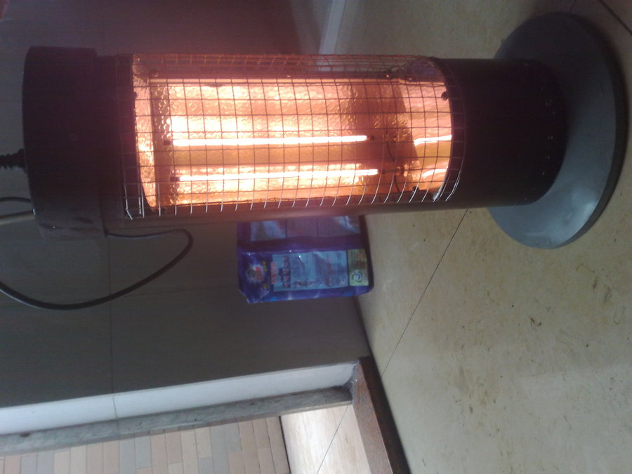

今天得到一台E.TEC的取暖器,发现功率切换是采用一个整流桥切换的。

100V500W单管直接接220V,功率在2400W左右,大了4倍,加二极管后还有1200W,还是超过额定功率一倍多。

    正解!加二级管后是接入220伏时功率的一半,而不是110伏时的功率。电阻在220伏时功率的一半,不等于110伏时的功率

学习中,反光板的曲线不知有没有哪位高人指点一下.
发表于 2011-12-6 19:50 | 显示全部楼层
201112063860.jpg 自己做了一个,感觉反光板不好做,特别是反光板的曲线不好确定.开机1小时候外壳温度明显增高.说明反光不全.效率不高.

    我的也是一样,前天从王老板那里买了4根100V300W的碳纤维管,回来装了两根,发现开始还好,时间一长外壳就烫得不能用手摸,用表测了下外壳温度最高时有70多度,然后我也照王老板那样接了个桥堆来整流降功率,可没多久桥堆又很烫手,现在不知道怎么办才好。

    那个整流桥堆长时间工作能行吗,我用大功率整流桥接两根100V300W的碳纤维管1个多小时桥堆就非常烫手,难道是我接错了!
