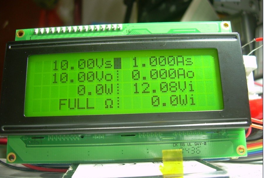

请教GandF版主,M8V7显示出乱了,显示屏没问题
 楼主| 发表于 2011-11-22 07:47 | 显示全部楼层
我刷过程序了,一切正常,输出也很准,感觉不错.

都比我好。。。我刚到2天。。装完测试的时候输出线不小心打到了电压编码器一下。电压调节动作么有了。。晕。应该是M8废掉了。。当时输出10V。。。。
今天是都不能显示了。。。开机乱码一闪而过之后就是么有东东。。。:63;得去买芯片。。
LZ把标准屏2004的固件发给我吧。zhqsoft@126.com    到时候麻烦教教我如何烧入固件吧。。额不懂的(设置)。
另外我想问下这次的套件是MEGA8A。。。。。我买的芯片是MEGA8或MEGA8L。。芯片是一样的么。。封装形式是一样的。
 楼主| 发表于 2011-11-22 08:18 | 显示全部楼层
芯片应该是一样的吧,只是工业和商业用图

M8 和M8L 、M8A都可以, QFP封装

    恭喜贺喜!请问你那个高电压,空载电流显示0是怎么解决的?
 楼主| 发表于 2011-11-26 23:13 | 显示全部楼层
多次样准,用不同的电压点电流点校准,会有意想不到效果。呵呵

    会有什么效果。我现在电压在4。。电流归0了。。算是可以了。
 楼主| 发表于 2011-11-27 10:41 | 显示全部楼层
如果能校到输出电压20V,电流还是零就非常好了,
