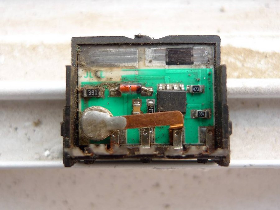

坏了不转了,直驳电机正常转动。找遍本地的电钻维修店都没有卖,淘宝+邮费都要近30元,感觉不值,谁能提供常用元件制作的电路图?

这个不好搞,我拆过一次本想绘出电路图,
但一看到有好几组开关,就放弃了绘图的念头

这个是什么看不清...
不过ne555加mos倒是可以...
不过那么多档开关?
多级?

貌似PCB上面黑色的是印刷电阻,你试试用一般的电位器替换看看,估计是用久了

这个行不?LM358作PWM驱动

NE555+IRF3205,可以, 我做过, 很简单....

用可控硅做比较简单
