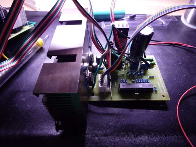

终于在大家的帮助下完成了排错,M8电源制作成功
下面依次介绍一下出场器件

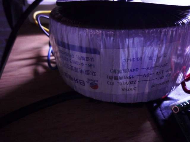

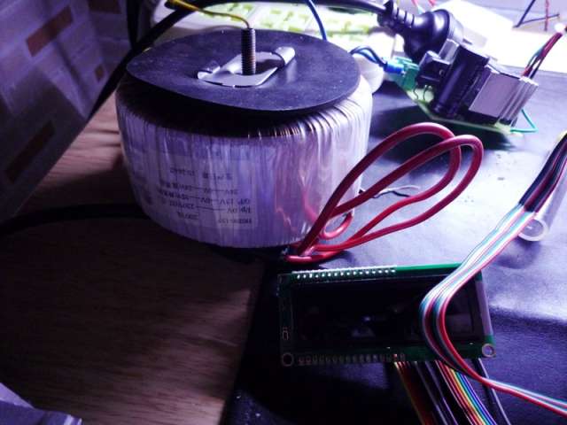

1. 环牛 24V 15V双输出 200VA
来个和1602的对比 旁边是KIC-125

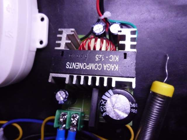

2. KIC-125
这个做个M8的都知道 只是在后面加了个50V10uF的电容 来缓解嚎叫

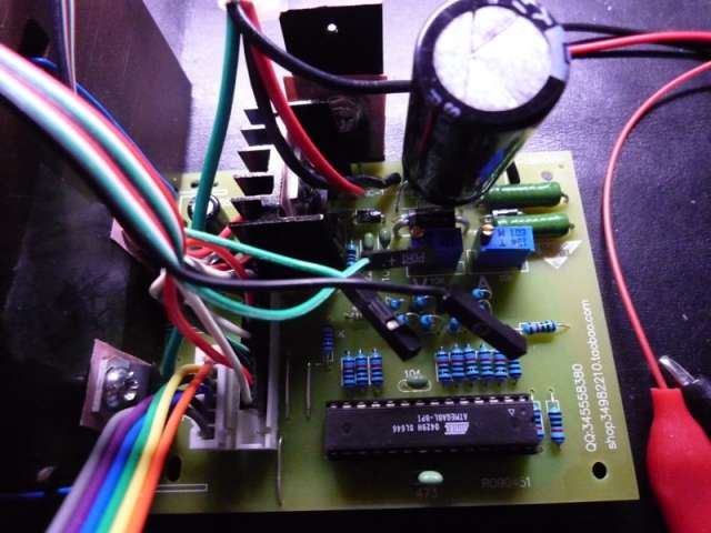

3. 主体部分
我把104 473等陶瓷的都换成了独石滴,还加了一个50V4700uF的电容 嘿嘿
散热片登场 原装的貌似不够用 换上这个用的时候是温的 以前小的那个 烫手

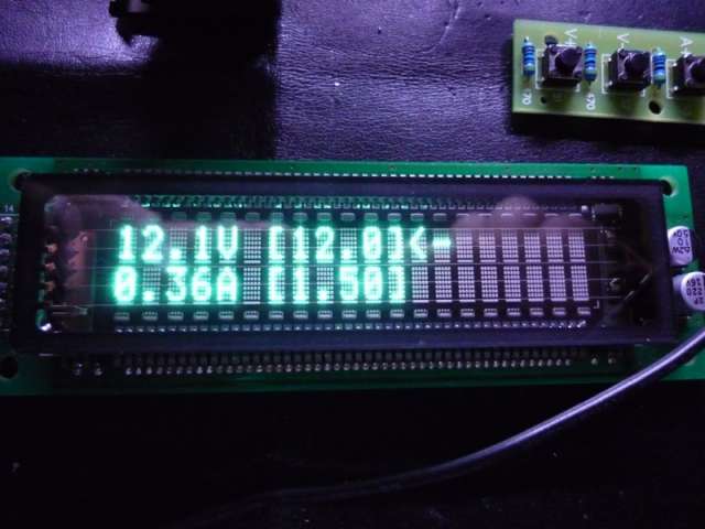

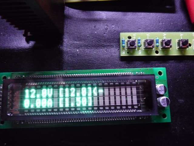

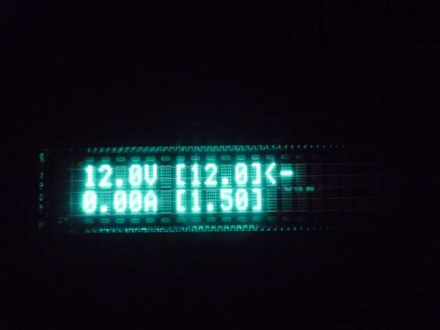

4.眼睛 心灵的窗户 王兄的VFD20X2 哈哈

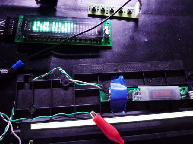

因为要点亮液晶灯管 先设置成了12V  好美啊 陶醉
来个夜视图
接负载 点亮灯管
电流还是蛮小的

 楼主| 发表于 2009-5-24 00:32 | 显示全部楼层
那个液晶灯管是从扫描仪上拆的 大家可以考虑下废旧 报废的扫描仪 里面都是这个 嘿嘿

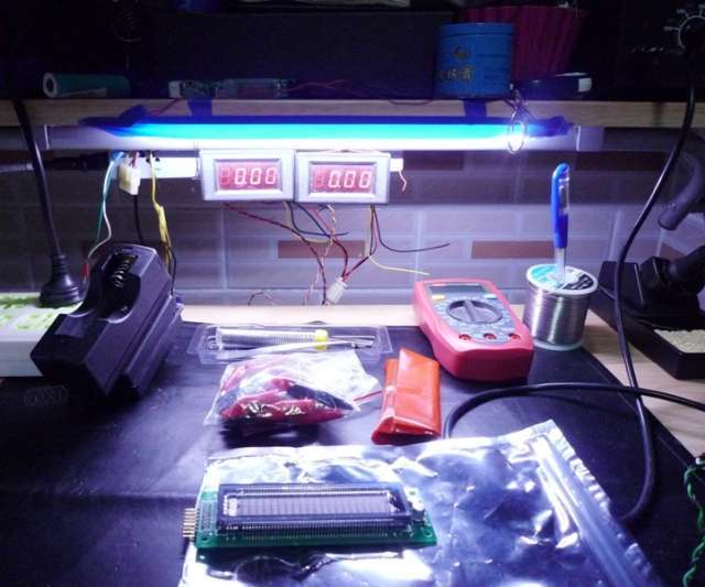

发表于 2009-5-24 20:31 | 显示全部楼层
非常不错,不知哪里能搞非常亮的CCFL管,我是想用它代替家里的日光灯管
 楼主| 发表于 2009-5-24 20:34 | 显示全部楼层
我工作台就是用的这个管子 14寸的灯管
真是败家呀,7812、7805用那么大个散热片,输出管用那么小的,如果显示屏要大电流的话不如单独做个模块(我那块散热片的钱都够买KIC-125了)
还有驱动管,根本就不用散热片

确实够发烧了。
ccfl的灯管一根不够照亮工作台吧、
我用四支420mm的灯管做工作台照明。基本达到无影效果了。
