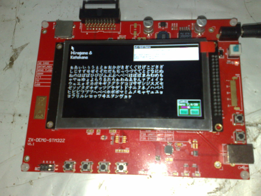

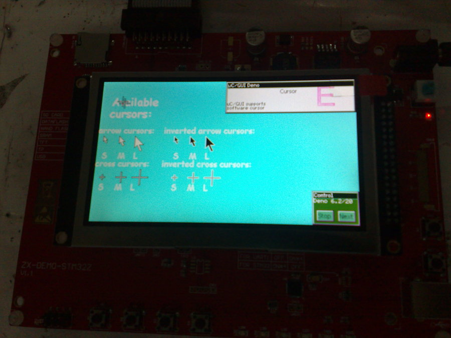

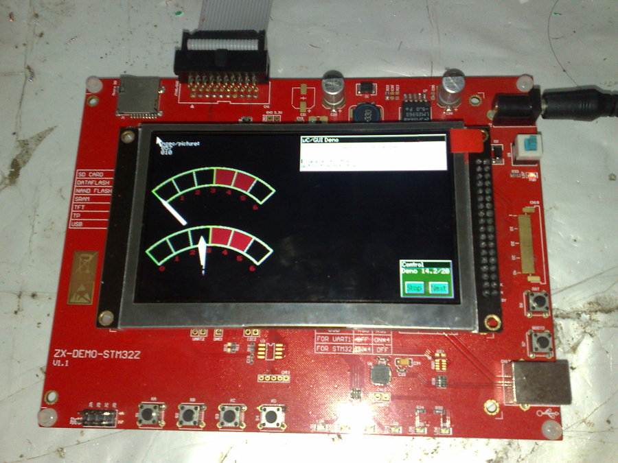

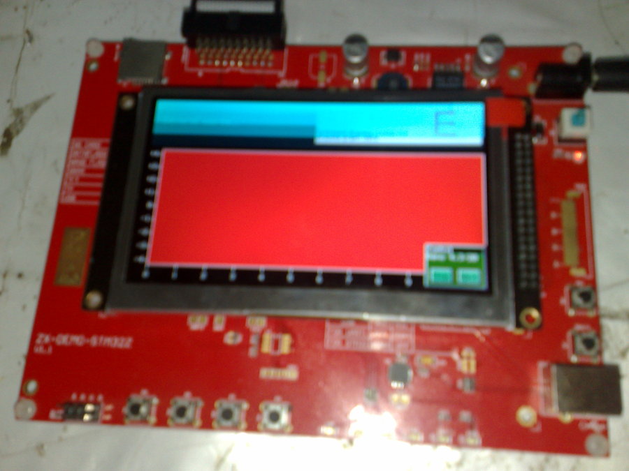

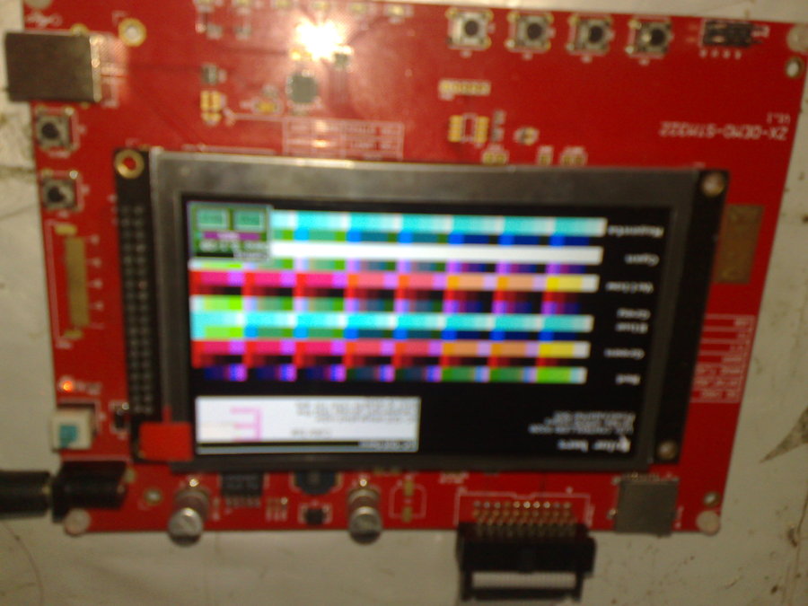

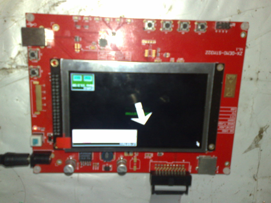

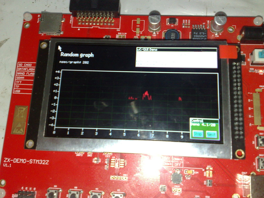

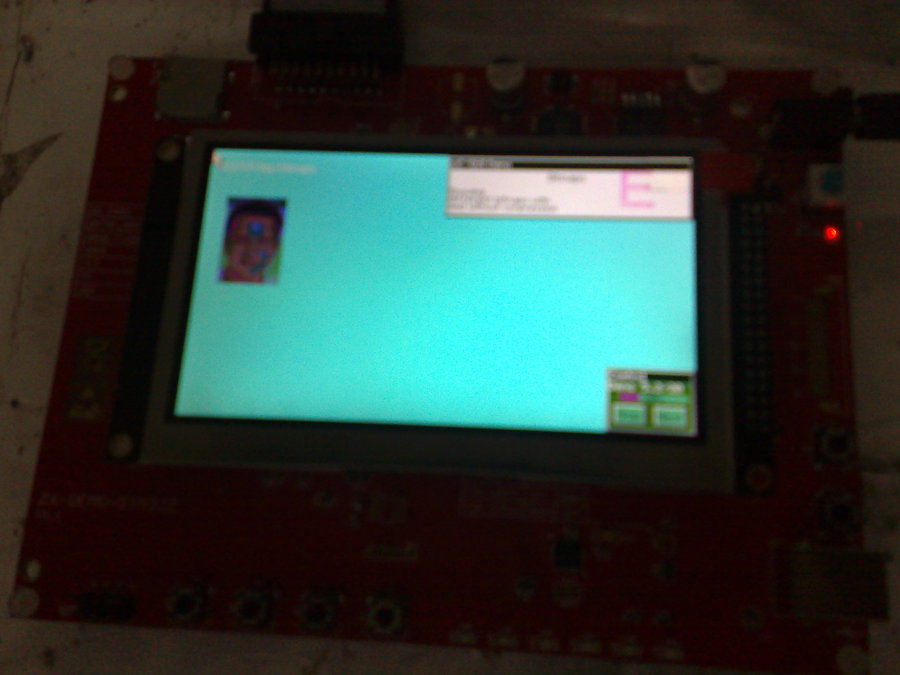

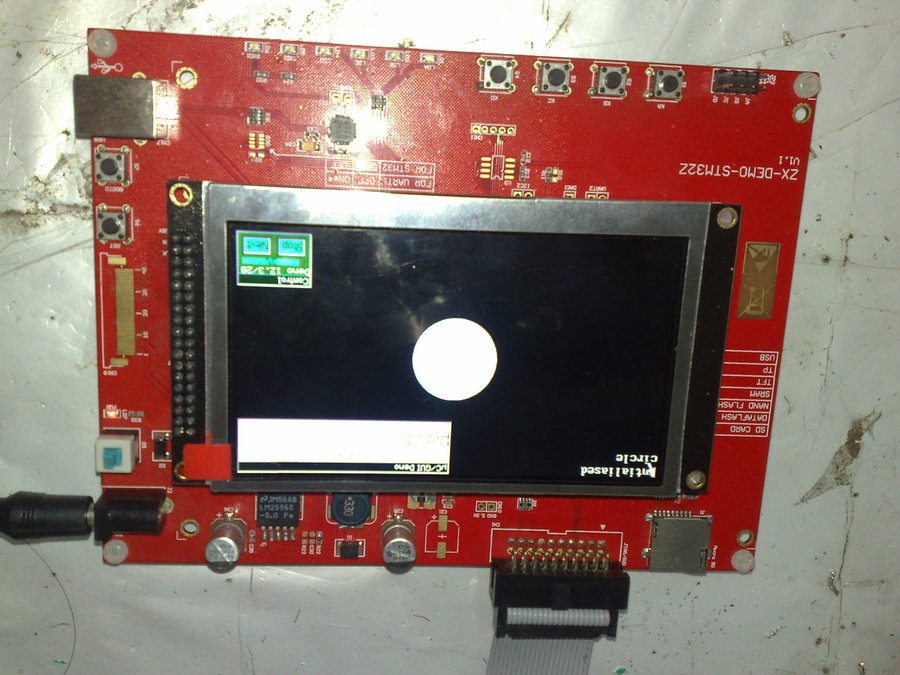

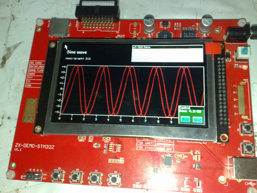

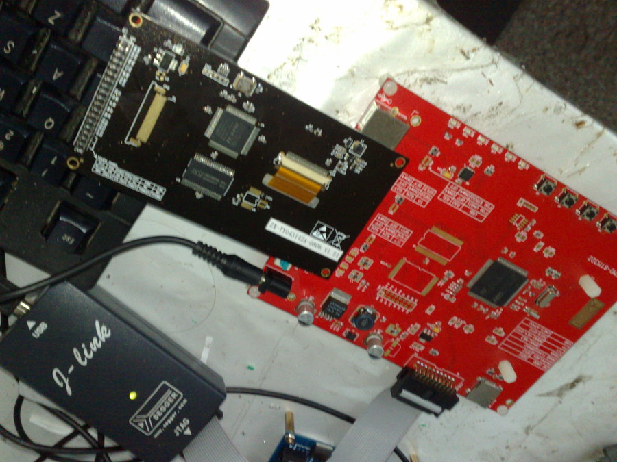

好久没回来了!今天给大家发一个好玩的,坛子里的朋友一直在玩什么GPS MP4 MP3之类的看到华丽的界面相信大家很想自己动手做一个,今天龙龙给大家发一个这方面的资料,前不久有个老兄要做XX控制设备,要做显示界面,苦于不会UC/GUI移植找到了我,在搁置半个月后昨天想起来了,就开始了一天一夜的移植,有懂得STM32的朋友可能会问,不就是一个移植么,很简单呀!但是您不了解我这个屏是FPGA驱动VGA模式的屏而且是8位色彩的,分辨率是480X272的一般的UC/GUI最大只支持320X240而且都是那种什么9320/9325/5412之类的屏,那种移植简单,只要改改初始化寄存器就行了,但是我这个需要全改什么色彩度还有函数之类的全部要改,因为是8位的麻烦的很。而且还得加载源码的GUI,要不分辨率就上不去!现在我发的源码可以更改任何大小的分辨率!相信有狼一定喜欢。废话少说!上图,无图无真相!
