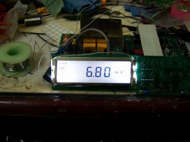

 楼主| 发表于 2009-5-30 10:51 | 显示全部楼层

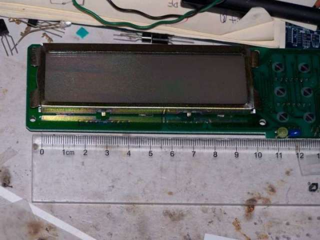

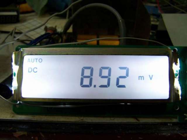

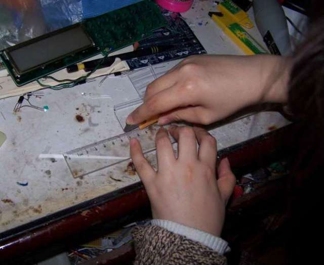

sexmo 改造的效果非常好,佩服
只是,有些“细节”,好像还是看不懂。
可能,还是自己没有实践过的原因吧?

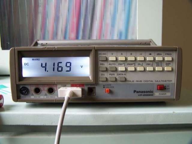

发表于 2009-5-30 14:48 | 显示全部楼层

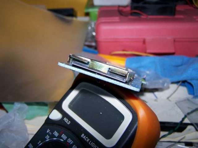

回13楼。这个在组装的时候压的有点紧了,导致背光不均匀,下面这个是刚改的。背光基本达到商品质量。
会风老,这个,小弟文笔很差劲的说,只是现在又被您再次证明了。多多包涵了。

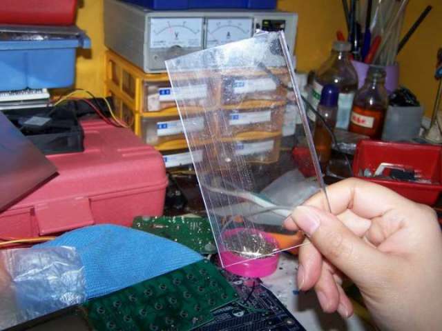

发表于 2009-5-30 15:19 | 显示全部楼层

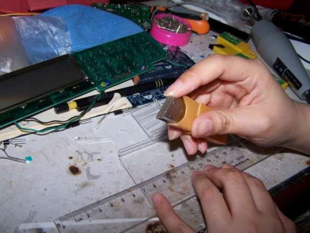

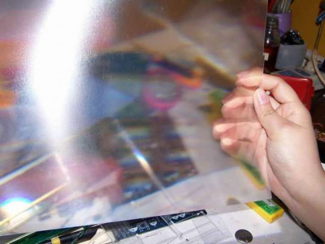

自制导光板,用那种透明的CD盒吧!!用一整盒的壁纸刀把头弄齐了然后在上面刻导光楞!
发表于 2009-5-30 15:24 | 显示全部楼层
一起发吧~一个一个的太费劲了~~
可能有人会说了背光不均匀啊什么什么的~~
麻烦想说这句话的朋友先想一想,手工做的导光板加上10CM的LCD,这效果算不错了吧?
如果觉得不好那自己做一个试试就知道喽~

发表于 2009-5-31 14:12 | 显示全部楼层
背光不匀是你最后面的反光纸没有装平,不关背光板是否自制和LED多少mm的事。
发表于 2009-5-31 15:14 | 显示全部楼层
回复 18楼 sexmo 的帖子
你手工做一片导光板就知道了~~
发表于 2009-5-31 18:47 | 显示全部楼层

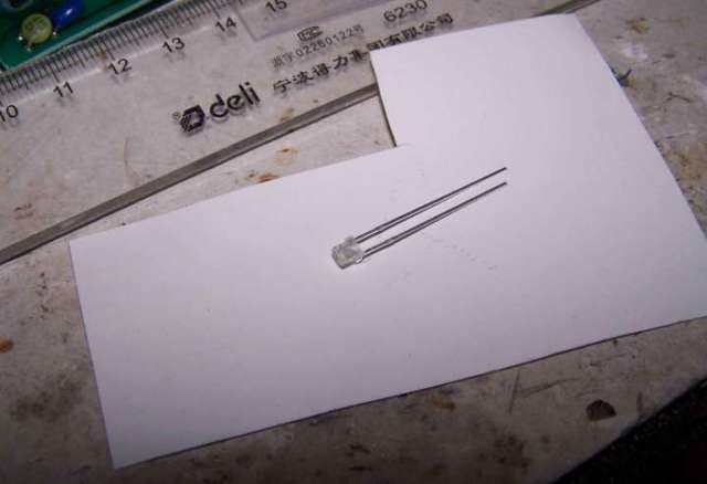

太漂亮了,请问这种蓝底白字是因为偏振片反装就可以蓝底?我看帖子用的是白光led,用不用其他的手段呀
