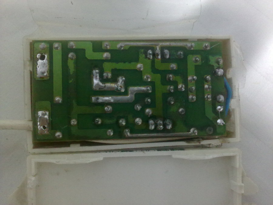

发表于 2011-11-18 21:40 | 显示全部楼层
好歹也脱啦噻!

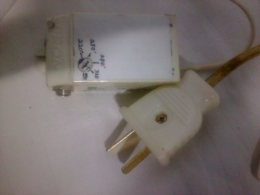

发表于 2011-11-18 22:20 | 显示全部楼层
这个电位器没有露出来?调起温度来不方便吧?

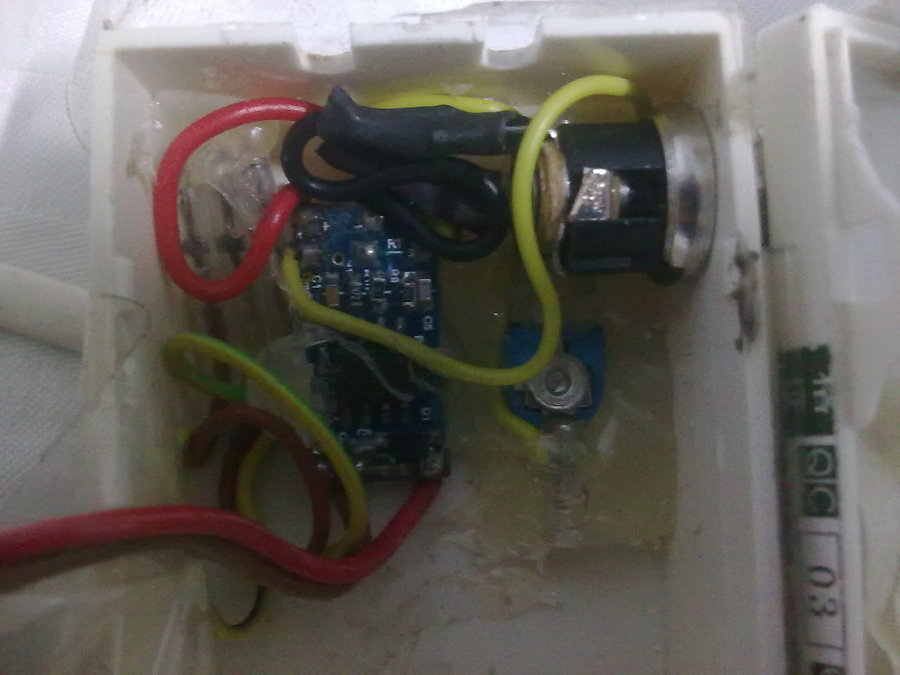

发表于 2011-11-18 22:24 | 显示全部楼层
够小的,不过电子变压器干扰挺大的,控制板内置会不会受到干扰?

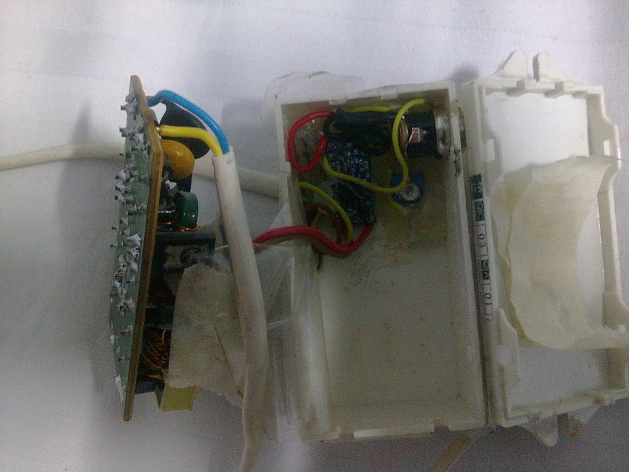

 楼主| 发表于 2011-11-18 22:39 | 显示全部楼层

手机发的图片!有点乱!
至今没有发现干扰,很正常!用了几个月了!
温度不常调,需要的时候,用小螺丝刀就可以了!很方便的!
发表于 2011-11-19 07:28 | 显示全部楼层
用烙铁的地方一般都不缺螺丝刀~
