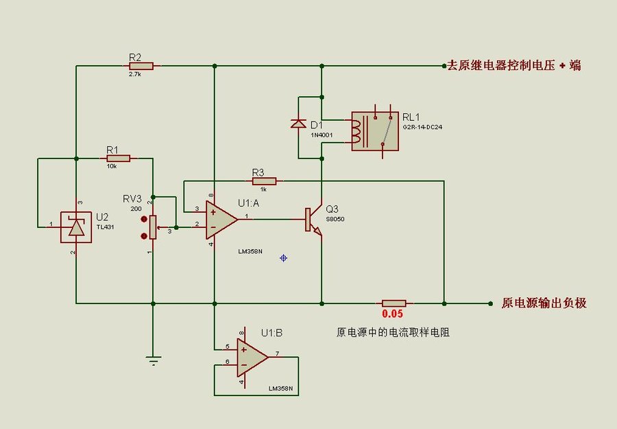

 楼主| 发表于 2011-11-23 20:18 | 显示全部楼层
回复 40# 山水2000
      很高兴看到您的“电流表分档我也做过,还是自动换档的,当电流到了满表就自动换(到)下一大电流档”。
      真的,我很想将电流表制作成“当电流到了满表就自动换(到)下一大电流档”,对此虽曾苦思冥想过,却苦于电子方面的理论
及基础知识的匮乏(当前我仅持有“幼儿园班 ”的“文凭”),至今未有一个成熟、可行的结果。
      如果您有时间,是否可将“自动换(到)下一大电流档”制作的原理和过程,图文并茂发贴刊载于此;当然,更为想看到的是,
当电流表从“小电流档”自动切换到“大电流档”量程后,如果需要它再次自动转换回到“小电流档”量程的制作方法。
     期待着看到您的回贴。我“少壮不努力(没有机会与条件努力),老大徒伤悲”啊。也许,之后我会因学会了制作自动切换电流表
量程而取得DIY制作的“幼儿园班 ”的“文凭”!
发表于 2011-11-24 15:05 | 显示全部楼层
这样应该可以自动切换电流表量程,这是电流取样在负极的电路,不知道黑武士电源是不是负端取样?还有这个电路的回差是多少也不知道,这是需要矫枉过正的(必须有一定的回差),否则继电器在500mA左右就会无所适从了。
  电路参数是按0.05欧的取样电阻设置的,如果你的电源取样电阻不是0.05欧,可以调整R1使LM358的2脚电压在(取样电阻阻值*0.5A)的范围内。原理就是当LM358的3脚电压超过2脚时1脚输出高电平,使三极管导通,继电器吸合。
tl431都可以不用,在你电源的tl431处接线就行,只要使LM358的 2脚电压=取样电阻阻值*0.5A(切换点)就好!
 楼主| 发表于 2011-11-24 15:43 | 显示全部楼层
回复 44# chjhuai
谢谢您的贴子,有机会搭个电路调试调试......

不用客气,哈哈,都是爱好者!你老哥拿退休工资了,不错。我是下岗的还得自己交两年社保。
没事干总得找点事混日子,所以就把儿时的爱好翻出来玩玩。没有理论基础,运放的应用都是为了打造可调电源在论坛上学习的。
搞成自动切换很有必要的,否则一时忘了在低档上大电流回烧表的。我前几天才烧了一块刚做好的双4057的充电板。就是忘了可调电源是在最高电压了。
