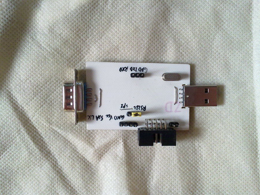

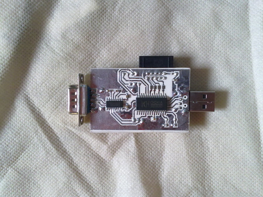

老规矩,先上图,其实之前我有上过,不过是回复人家的帖子,一直没时间整理。下期预告:自制SP200S编程器所有单面直插板
手机拍的,实在不想拿大炮出来打麻雀,文件大还要转换,麻烦
CH341正面,带i2c,转串口,isp下载功能
CH341背面,带i2c,转串口,isp下载功能

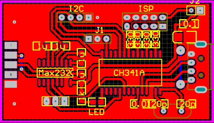

装配图,有不清楚的,站内短信技术支持
“双面人物”切换板上的短接片,就成串口或ISP模式。驱动是win7自动找的装上的,据说有些驱动版本会有问题,我的没遇到过,M8和sst51作为ISP和串口的代表我都试过了,正常

 楼主| 发表于 2011-11-19 23:02 | 显示全部楼层
我的实物图和装配图有区别,装配图是后来我又改了,加了CH341准备好状态灯。另外ISP座也移动了位置。

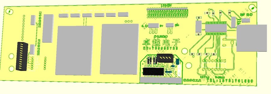

发表于 2011-11-19 23:15 | 显示全部楼层
未命名.jpg 未命名`1.jpg 最近也在玩这个

发表于 2011-11-19 23:35 | 显示全部楼层
我没认真看资料,CH341的串口还需要232转换的啊?一直以为可以直接TTL电平输出的
 楼主| 发表于 2011-11-19 23:37 | 显示全部楼层
回复 7# 灰灰的丝丁鱼
默认是TTL电平,用max232是为了转RS232
