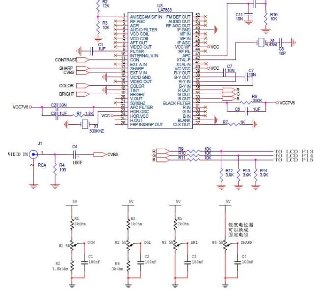

今天刚拍了一个原装东芝6寸TFT(模拟)LCD液晶屏,还不知道怎么改

 楼主| 发表于 2009-5-25 18:30 | 显示全部楼层
在网上找了一个AV转换R GB的图不知道行不,这个是改夏普的
