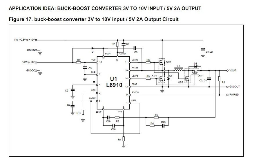

33.jpg 我需要50V左右的同步整流电路,我把管子换成50N06,输入电压50V,TPC40057输入电压30V。不工作
如果管子30V,TPC40057是30V,管子能工作。
求解,求方案
50V的DC/DC

L6910不是5-12V的吗,用30V行吗,我有一片模块也是用L6910的用15VIC就很热了。
 楼主| 发表于 2011-11-22 12:41 | 显示全部楼层
手册上面是40V以内都行的
 楼主| 发表于 2011-11-22 12:48 | 显示全部楼层
是我搞错了,是TPS40057
发表于 2011-11-22 13:15 | 显示全部楼层
SW、BOOST脚都经不起50V

 楼主| 发表于 2011-11-23 10:13 | 显示全部楼层
SW、BOOST脚都经不起50V
GandF 发表于 2011-11-22 13:15 https://www.yleee.com.cn/images/common/back.gif
   谢谢指点,有没有办法提高?
发表于 2011-11-24 00:50 | 显示全部楼层
回复 7# 魔力玉兔
   用反激?  像3R33那样。。。。。。。
发表于 2011-11-24 16:38 | 显示全部楼层
电流很大吗?电压很高的情况下,用非同步整流够用了,比如输出50V,续流二极管0.5V的压降,效率不低了
同步整流用在低压大电流的场合,比如CPU供电,效率必须高,输出才1V多点,元件压降都0.5了,非同步整流肯定不行。
 楼主| 发表于 2011-11-24 17:02 | 显示全部楼层
回复 9# jiamu
升降压.jpg 同步整流电路修改一下可以实现这个,我家最近电压很不稳定,电压低得时候才170V左右,很多设备都用不了。同步整流电路好处就是可以升降压
