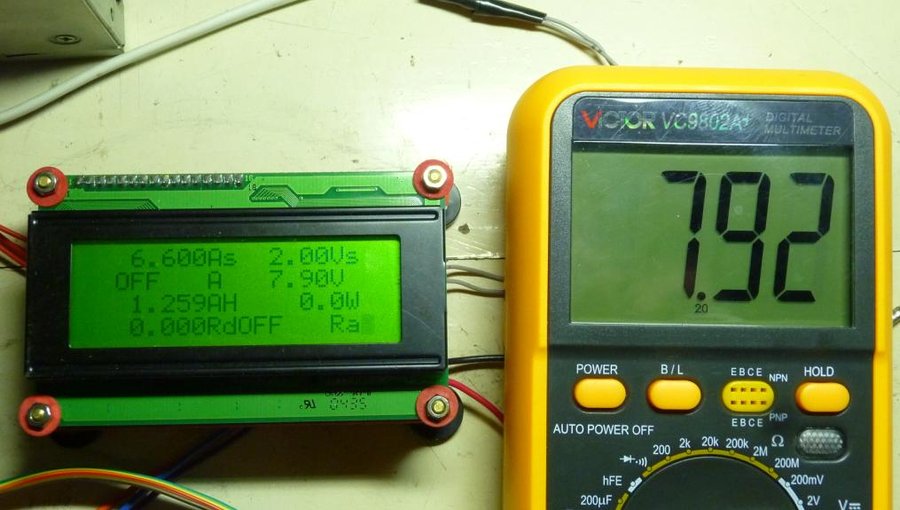

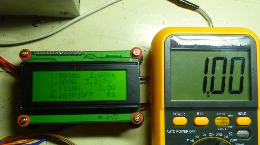

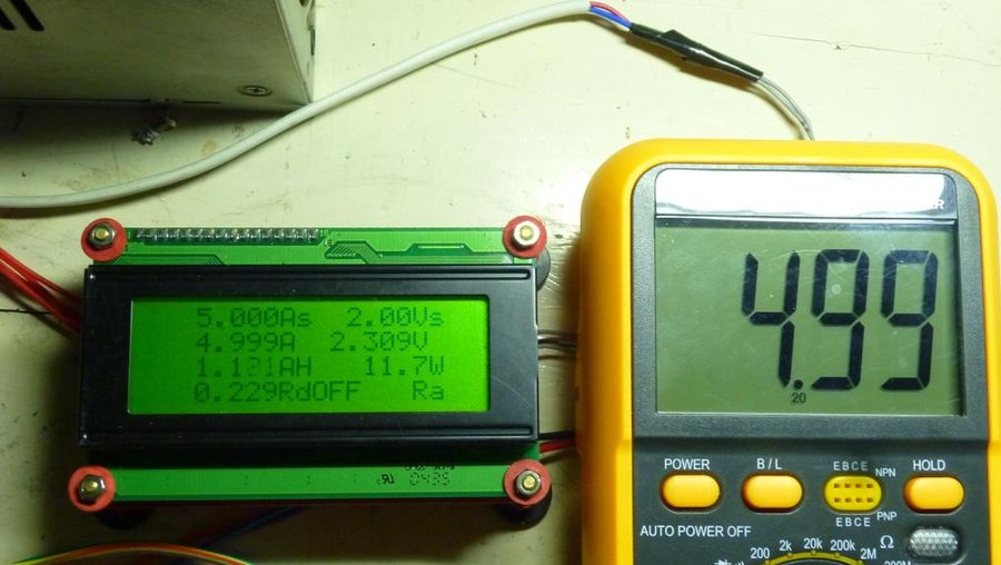

比较失败的是当初买了个三位半的万用表,当时只想着能凑活着用就行,早知道就买个四位半的了!所以在校正放电仪的时候,电压电流都是使用整数值,这样后边都是0,可以提高一点读数精度。不废话了,上图!

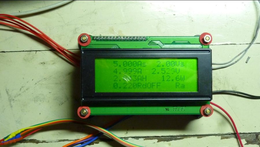

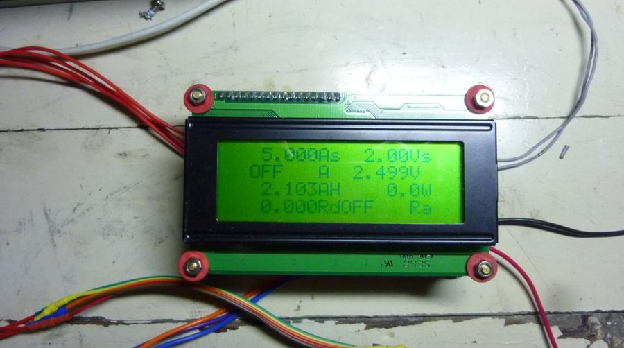

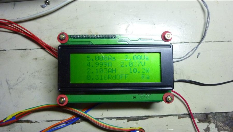

这个论坛怎么只能显示一半的图,郁闷!再来看看充满电放了将近一个月的26650磷酸铁锂电池,标称容量2.3AH,以5A的电流放电,放出了2.103Ah。
 楼主| 发表于 2011-11-24 09:46 | 显示全部楼层
如果以1C放电的话,估计能放出2200毫安时以上。后边还有一些磷酸铁锂15AH,20AH的大单体,周末再进行放电试验!

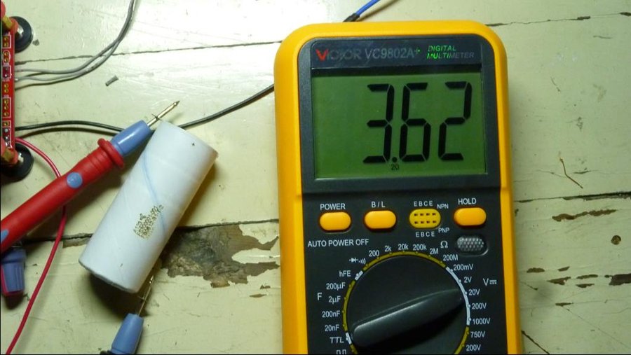

这就是那个电池,充电时3.70V,现在依然有3.62V。
