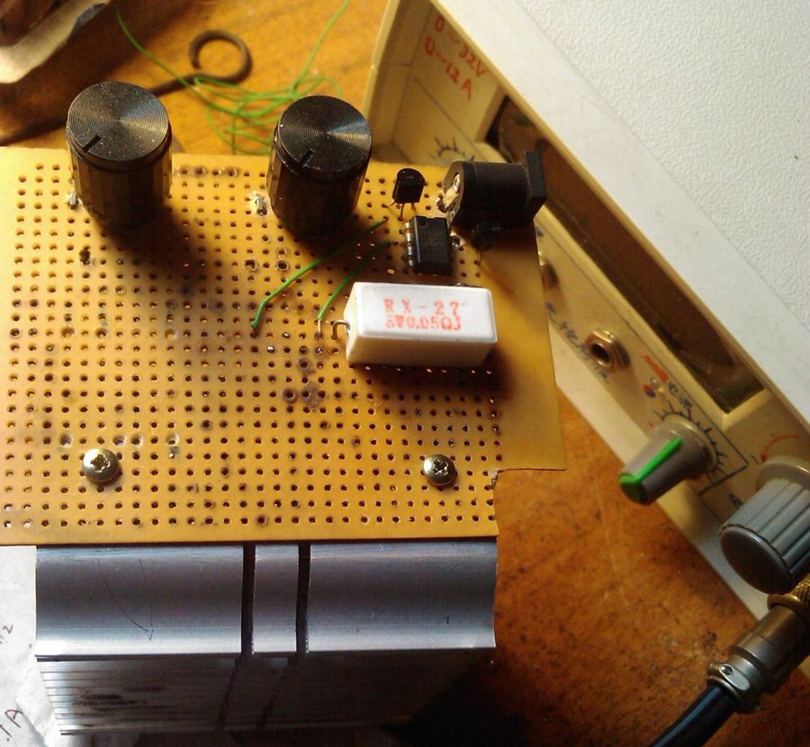

在论坛上看到这个无源电子负载简单实用,但是因为没有tl432只有431,所以干脆就把前面部分都去掉了,更简单一些,效果也还是不错!
这是原图:
这是简化后的图:
只是使用中发现有一个问题,不知道是不是我所用元件造成的。就是这个电路图标的是3-30V,0-10A,实际使用发现电压10V电流2A我所用的S8050就发烫了,并联两颗S8050的话3A发烫,电压高就更不要说了!用13005代替S8050的话电压低了不能恒流。

431可以用1.5v稳压管或者是431二分之一分压 但是稳定性略差.
13005是开关管,这里是处于放大状态是不行的.可以将功率管换成放大倍数大些的.
但是对原电路有些问题,432能工作么?R1  2M是不是大了点?

MJE13007的HEF才8-60(@IC=2A),按IC=2A算,IB=0.4A,VBE=1.2V,R3上端电位为0.1V,加在8050上的电压为10-0.1-1.2=8.7V,上面的IB为8050的IC,则8050上消耗的功率为8.7*0.4=3.48W这样,会很热的
发表于 2011-11-24 19:10 | 显示全部楼层
上面的计算是参照PDF数据的,用HEF计算如下:
设13007的HEF为中值26,当IC=2A,则IB=0.077A
8050的IC也为0.077A,VCE为10-0.1-1.2=8.7V,则8050消耗的功率为8.7*0.077=0.69W,也是很热的。
设13007的HEF为中值26,当IC=3A,则IB=0.115A
8050的IC也为0.115A,VCE为10-0.15-1.2=8.65V,单个8050消耗的功率为8.65*0.0577=0.5W,也是很热的。
以上计算不包括8050的IB消耗功率
发表于 2011-11-24 19:12 | 显示全部楼层
13007的HEF很大,8050才不会很热

    原来是这样哦!就是说要用HEF大的三极管才行!我只有这一种大功率管,只有暂时将就用了,有了再换吧!

   试过 431二分之一分压 行不通,电压根本稳不住!也没有1.5V的稳压管,倒是有lm317,但是感觉把317只是拿来做1.25V基准,有点委屈它了。又试了431可用就这样做了。只是有了其它大功率管时把13007换下来就好!

换成S8050驱动2N3055就够瞧用了,或者直接用MOS管更好用。

    MOS管有都不是低电压导通的,电压低了没有反应!
