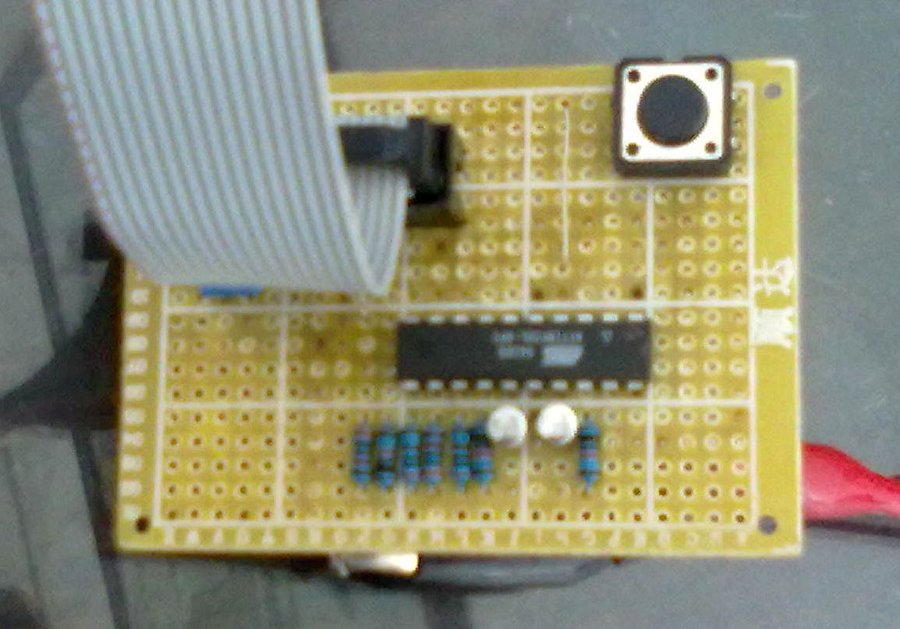

照着高手们的原理图,自已焊接了一块,T26写程序时,我是先写HEX文件,然后再写EEP文件,再设置熔丝,烧写都成功,没有提示出错,我用的烧写器是TOP2004,可一装上PCB板,1602只显示了上面一排字,下面都是满格的,换了一个版本后下面只有一个感叹号,不知何原因,希望高手们帮下小弟!谢谢

写完程序后,分别读取一下hex和eep试试,看是不是真的写入好了
 楼主| 发表于 2011-11-25 10:25 | 显示全部楼层
hex读出和原来的一样,EEP读出来和原来不一样

top2004烧写EEP时要知道T26的EEP地址
 楼主| 发表于 2011-11-25 10:41 | 显示全部楼层
那地址应该是多少?

选好器件后好像在软件上可以看到起始地址
然后刷EEP时填上起始地址,具体操作记不清要回去实际操作才知道

装载HEX文件时将缓冲区开始地址改为:0000
装载EEP文件时将缓冲区开始地址改为:00800

还是不行,我重写后,下面显示020XXXX一行数字,
