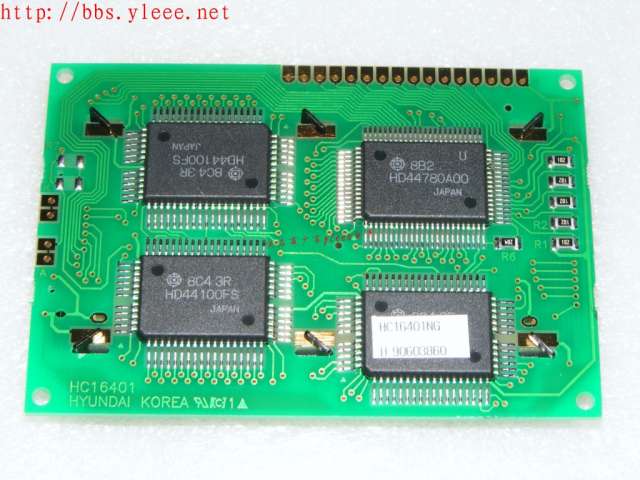

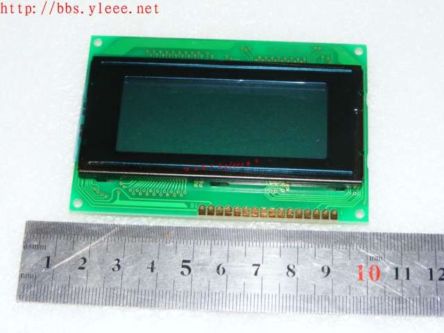

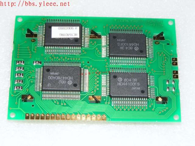

16个字符X4行,全新原装,单价20元,是硬封的HD44780哦,不是黑豆豆,听说硬封IC质量比较好,呵呵!兼容其他1602 2004
