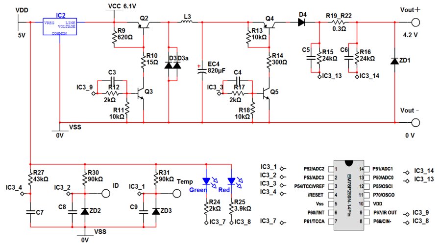

下午没事,正好摩托罗拉充电器昨天到的,开壳,简单试试,不错,能充电,各种保护功能齐全:空载、电压过高过低、电流过大过小都有检测,闪红灯拒充。
用示波器看看波形,初始不是脉冲充电,后期有一个脉冲充电阶段
转灯是根据电压、电流综合判断的。感觉充满判断程序和三星座充类似
简单测绘了电路图,电路很简单,所有功能都是以单片机为核心,两级DC-DC变换,第一级宽电压输入到34063稳压6.1V左右给后面充电电路供电。
单片机用对岸EMC生产的EM78P259N,8位微控制器,5V4MHz工作,低功耗CMOS工艺,4个AD,分别接电压、电流、ID、温度检测,具体看图
最大的优点:单片机直接PWM控制充电电压(第二级DC-DC变换,工作频率40K),自动恒流,效率高,充电过程中几乎不发热,可玩性非常好。
前面的34063部分没画,通用电路,没啥特别的,后面单片机周边元件好像也有遗漏,和充电相关的应该都有了
Q02 Q04 型号没具体查资料,图中画的PNP三极管,领会精神,呵呵

 楼主| 发表于 2011-11-26 01:22 | 显示全部楼层

谢谢版主加分,其实还测试了很多数据,整理整理再发

不过这个充电器的程序还有待测试,一块电池被充到4.35V,还好,是块没用的老电池
