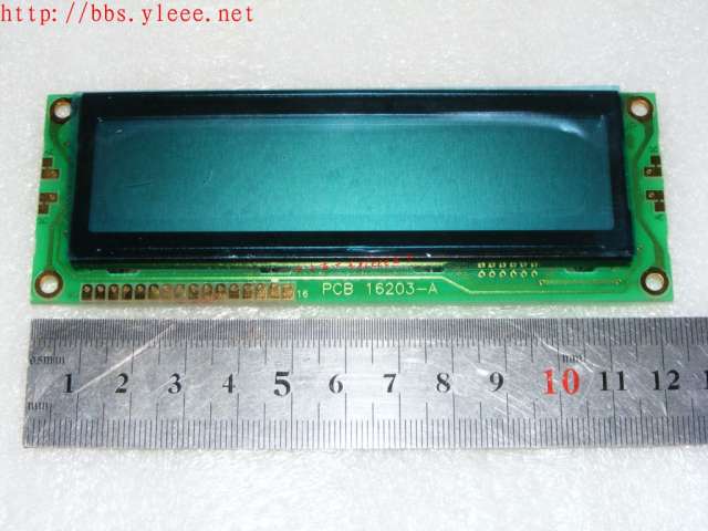

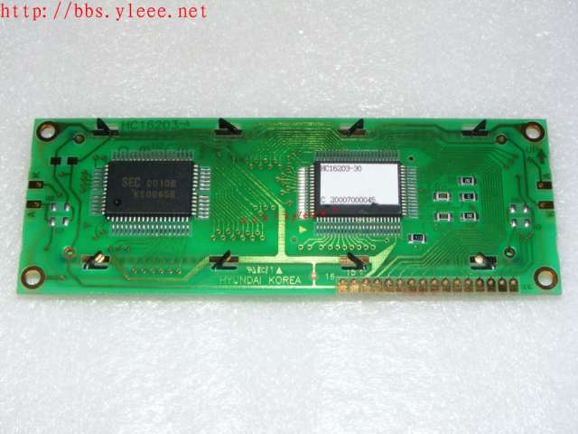

16个字符X2行,大字符,全新原装,单价8元,是硬封的驱动KS0065(兼容HD44780)哦,不是黑豆豆,听说硬封IC质量比较好,呵呵!兼容其他1602 2004
