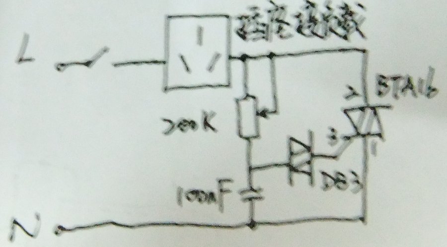

双向可控硅调压电路不工作,求教!

发表于 2011-11-26 22:14 | 显示全部楼层
一般可控硅调压是将负载串联在火线和T2电极之间。

 楼主| 发表于 2011-11-26 22:31 | 显示全部楼层
用万用表即可判断双向可控硅的好坏,但具体参数测不出来。用万用表测量的方法如下。
T2极的确定:用万用表R*1档或R*100档,分别测量各管脚的反向电阻,其中若测得两管脚的正反向电阻都很小(约100欧姆左右),即为T1和G极,而剩下的一脚为T2极。
T1和G极的区分:将这两极其中任意一极假设为T1极而另一极假设为G极,万用表设置为R*1档,用两表笔(不分正负极)分别接触已确定的T2极和假设的T1极,并将接触T1的表笔同时接触假设的G极,在保证不断开假设的T1极的情况下,断开假设的G极,万用表仍显示导通状态。将表笔对换,用同样的方法进行测量,如果万用表仍然显示同样的结果,那么所假设的T1极和G极是正确的。如果在保证不断开假设的T1极的情况下,断开假设的G极,万用表显示断开状态,说明假设的T1和G极相反了,从新假设再进行测量,结果一定正确。
如果测量不出上述结果,说明该双向可控硅是坏的。这种方法虽然不能测出具体参数,但判断是否可用还是可行的。
好像测不出以上结果。。。我再试试 先谢谢楼上各位
 楼主| 发表于 2011-11-26 22:42 | 显示全部楼层
回复 16# keanu131
   谢谢各位,暂时先定下这个图,明天买新件重新试试!
发表于 2011-11-27 14:40 | 显示全部楼层
16A-600V的可控硅,它的触发电流比较大,大都用触发变压器来触发。
套用小功率的可控硅电路是不行的。
用555或振荡二极管BT33做一个触发电路吧。
发表于 2011-11-27 14:54 | 显示全部楼层
套用小功率的可控硅电路是不行的。
3AG1 发表于 2011-11-27 14:40 https://www.yleee.com.cn/images/common/back.gif
    的确,双向可控硅所需的触发电流较大,如果是触发电流不够应当是负载电压调不高而不是调不低吧。
