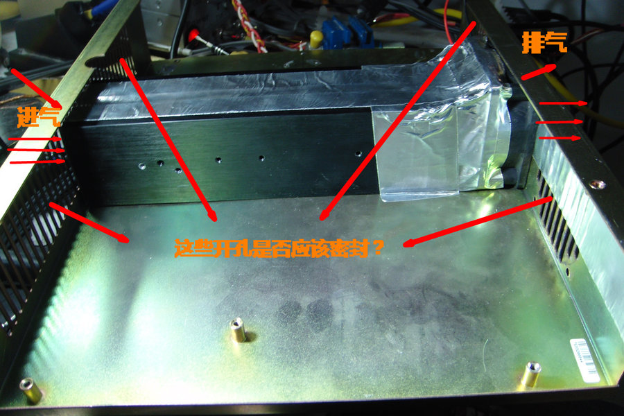

做了电子负载的风道散热,各位看看,请教一些问题!
怎么搞散热效果最好,是否需要将开那些开孔密闭?如图!
谢谢!

没有必要只要保持风扇吹出来的风能够完全通过散热器就是最好了,如果你使用环境有严重的腐蚀性气体结露等情况可以考虑把其他部分密封,就像电镀设备那样的使用环境

发热元件有专用风道。其它地方可以不用管了。专用风道需要高风速。最好上爆力风扇

抽气方式?

你这个风扇风力大吗?不大的话我建议我建议把风扇反回来,用吹的方式!
还有2个风扇孔,装上小风力的风扇,给变压器,电源,电路板散热!
