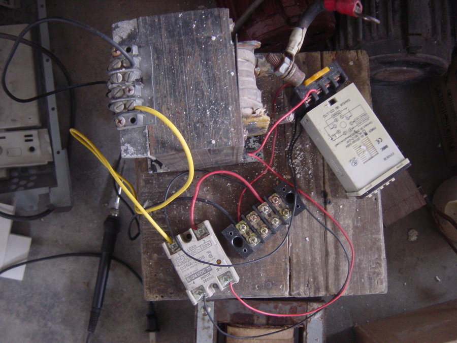

请教大家时间继电器和固态继电器的接线方法

电压呢,控制电压多少到多少V。你的图接的是直流。

回复 11# 追求真理
    那个图我乱画的,都是220v的
发表于 2011-11-27 21:08 | 显示全部楼层
我的固态继电器是低压驱动容易点,我改了时间继电器里面
 楼主| 发表于 2011-11-27 21:13 | 显示全部楼层
回复 13# 追求真理
    你不用管什电压之类的问题,就帮忙看看像我这样接线正确不?
发表于 2011-11-27 21:44 | 显示全部楼层
你都试过不行了。怎么会正确呢,起码还有一个脚踏开关。
电路怎么接要看是怎么要求的。
时间继电器只是一个延时装置,要么接通要么断开。
他不会接通后再断开,你就是被开在这里
 楼主| 发表于 2011-11-27 22:08 | 显示全部楼层
回复 15# 追求真理
    哦哦哦,不好意思,我是前面试过几次不同的接线不行,这个图的接线是还没有试的,脚踏开关也有的,就是串在2或7脚上。
