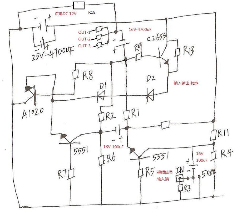

求助 麻烦三阿哥设计一个1进4出的视频信号放大器。

 楼主| 发表于 2011-12-5 00:11 | 显示全部楼层
回复 18# 3AG1
  最近特忙,刚刚抽出时间草草画了张图,未做检查,请三阿哥指导。
 楼主| 发表于 2011-12-5 00:18 | 显示全部楼层
标题
回复 19# 3AG1
    成本因素这个倒不重要,重要的是效果与稳定,信号能传输得较远,图像放大能清晰,抗干扰,防串扰,防雷击。 另外更新,供电方面也要重做,可以用其它效果更佳的电压。不知用电子变压器是否会有影响。
发表于 2011-12-7 09:23 | 显示全部楼层
回复  3AG1
xinxin 发表于 2011-12-5 00:11 https://www.yleee.com.cn/images/common/back.gif
    你这个图肯定画错了,三极管的极性不对。
电路应该与我画的那个类似,也是恒流源做负载的放大电路。

发表于 2011-12-7 09:34 | 显示全部楼层
回复  3AG1
    成本因素这个倒不重要,重要的是效果与稳定,信号能传输得较远,图像放大能清晰,抗干 ...
xinxin 发表于 2011-12-5 00:18 https://www.yleee.com.cn/images/common/back.gif
    建议使用NJM2267吧,性能一致性比较好,专业芯片性能比较稳定,比自己从市场采购的分立件要可靠,一般个人缺乏老化设备和测试仪器,批量制作的话很难保证一致性。
防雷击主要是在电源电路,输入输出由于有屏蔽层,脉冲干扰强度不是很高,如果需要加上保护,可以用稳压二极管并在输入输出端。
不过稳压二极管的结电容比较大,可能对高频信号有衰减,用高频小功率三极管的eb结代替也可。
电源输入端可以加上18V的压敏电阻。
发表于 2011-12-7 09:50 | 显示全部楼层
NJM2267:
NJM2267.pdf (394.2 KB, 下载次数: 316)
NJM2267的电源电压范围5 ~ 9V,工作电流在15mA左右。
12V电源可以电阻降压限流,6 ~ 7V稳压二极管给NJM2267供电。
