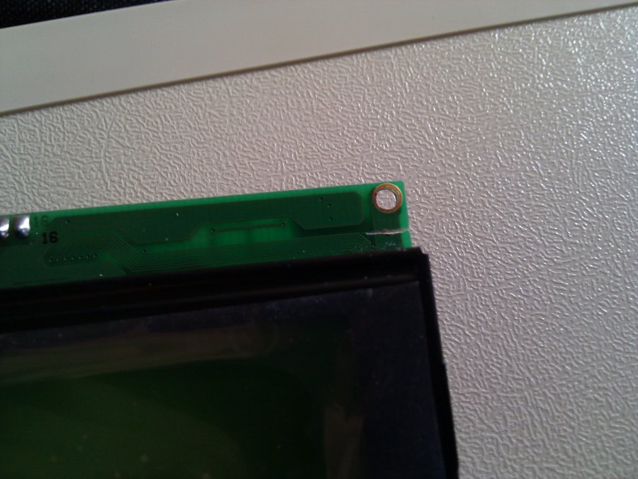

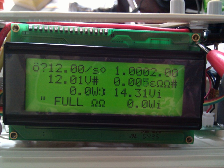

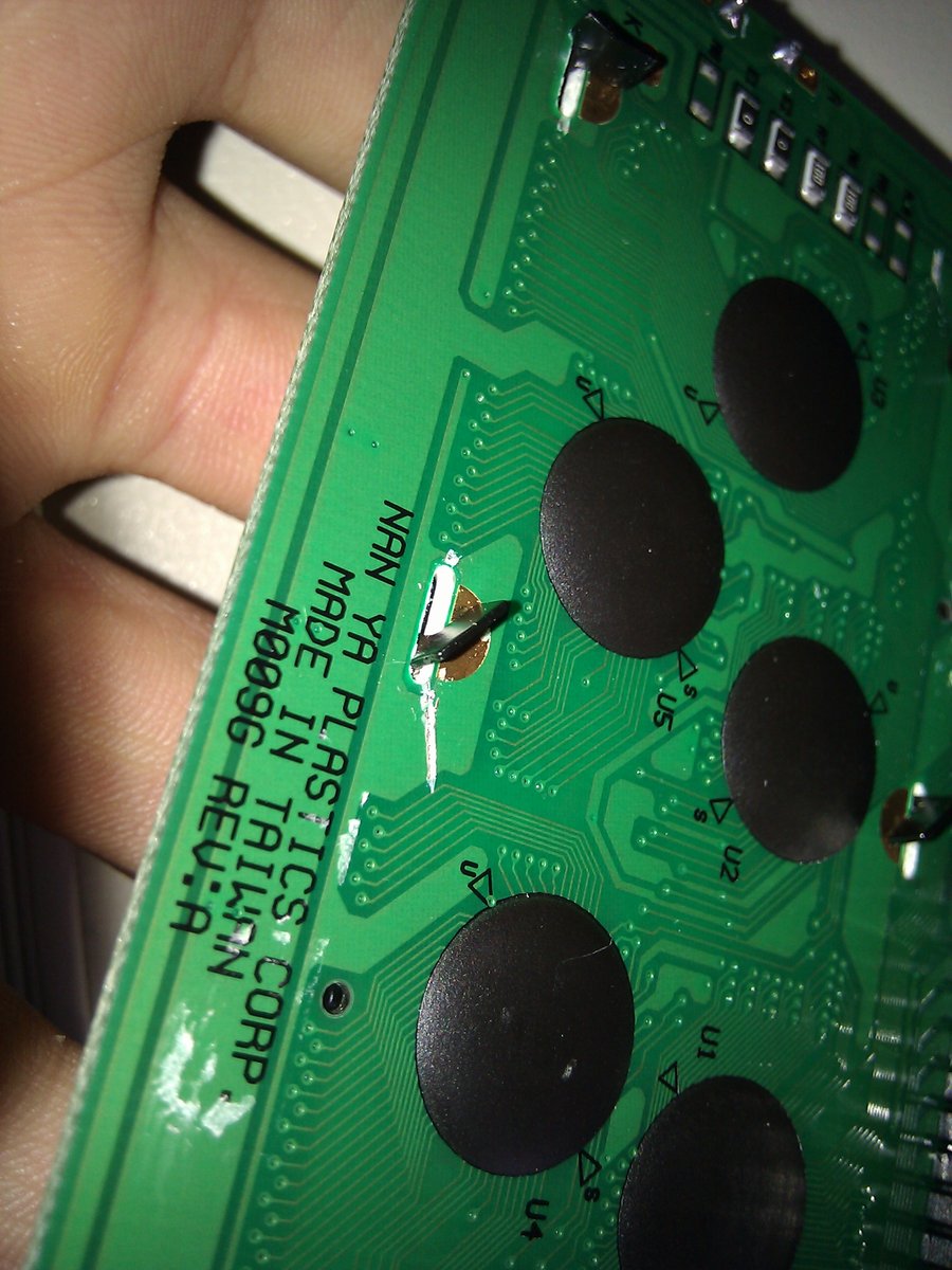

装壳后发现用长导线(我用万用表笔)接触标准2004的固定孔铜箔或者液晶屏的铁外壳会发生屏幕混乱。实测电压无影响。。需要重开机才能正常。
解决办法也很简单。吧固定孔的铜箔与接地分开。液晶屏的铁壳也要与接地分开。(我是用铜柱固定的所以金属部分在机子外面。不经意间碰到就会这样影响使用)
发表于 2011-12-1 12:11 | 显示全部楼层
加强滤波和良好接地才是正道(这里的地是指大地,并非指电源负极)
发表于 2011-12-1 12:43 | 显示全部楼层
冬天干燥,应该是静电
发表于 2011-12-1 13:35 | 显示全部楼层
设计缺陷
